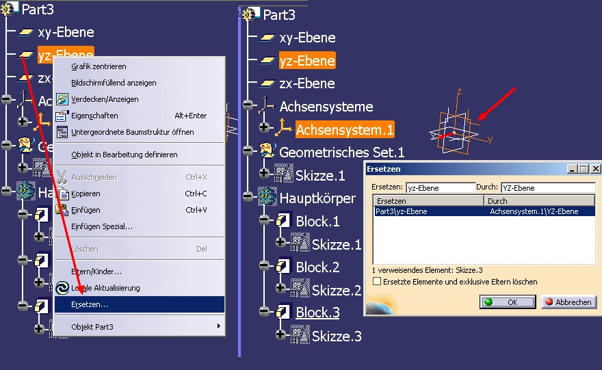

Hallo Notrix,
die Ebene wählen, RMT -> Kontextmenü -> ersetzen -> die Ebene des Achsensystems zeigen. Siehe Bild.
gruß
Mörchen

erstellt am: 04. Aug. 2009 14:41    Editieren oder löschen Sie diesen Beitrag!  <-- editieren / zitieren -->   Antwort mit Zitat in Fett Antwort mit kursivem Zitat    Unities abgeben: 1 Unity (wenig hilfreich, aber dennoch)2 Unities3 Unities4 Unities5 Unities6 Unities7 Unities8 Unities9 Unities10 Unities
o.k. dann hatte ich es richtig gemacht, xy-Ebene funktioniert, aber bei der yz-Ebene gibt er aus:
None of the pointing elements can reference the selectes element. It would generate a Parent/Child loop or break the ordering rules.

erstellt am: 04. Aug. 2009 14:54    Editieren oder löschen Sie diesen Beitrag!  <-- editieren / zitieren -->   Antwort mit Zitat in Fett Antwort mit kursivem Zitat    Unities abgeben: 1 Unity (wenig hilfreich, aber dennoch)2 Unities3 Unities4 Unities5 Unities6 Unities7 Unities8 Unities9 Unities10 Unities Nur für Notrix 10 Unities + Antwort hilfreich
Hallo Notrix,
da scheint es dann in Deinem Modell einen Zirkelbezug zu geben. Kann man natürlich aus der Ferne schwer beurteilen.
Wenn es partout nicht geht, mach eine Transformation oder verschieb es im Assembly.
Beim nächsten Mal am besten sofort ein Koordinatensystem erzeugen, die Grundebenen unbedingt ins Noshow verschieben, damit man nicht versehentlich an ihnen referenziert.
