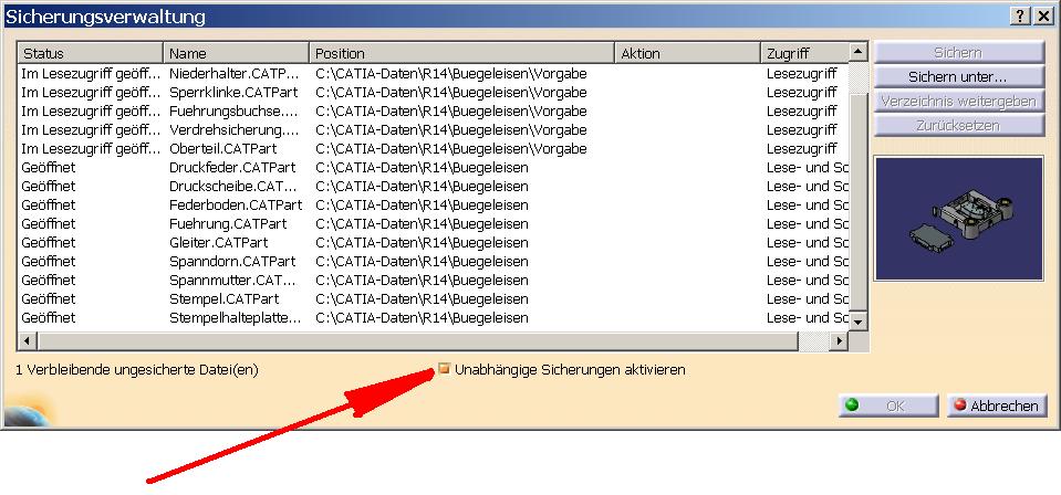

folgendes Problem: Part- und Product- Exemplarnamen sowie Teilenummern musste ich während meiner Konstruktion öfter ändern. Nun will ich in einem neuen Ordner die Endgültigen zum Projekt gehörenden Dateien mit dem aktuellen Namen abspeichern. Dazu habe ich zuerst für jedes Product und Part "Sichern unter" aufgerufen und dann den entgültigen Namen eingebgeben. Wenn ich nun über die Sicherungsverwaltung das neue Verzeichnis weitergebe, behalte ich immer noch die alten Dateinamen wie sie in der Referenzverknüfung stehen. Wie kann ich das umgehen und die neuen Dateinamen erhalten bzw. die Referenzverknüpfungen aktualisieren?
Ansonsten wäre mir auch geholfen wenn sich alle Parts und Producte unter ihrer Teilenummer abspeichern ließen.
Vielen Dank schonmal,
Alex

Hallo Alexanderswo,
wenn Du die Komponenten "unabhängig" sicherst, kannst Du mit "Speichern unter" jede Komponente beliebig umbenennen.
Nina
