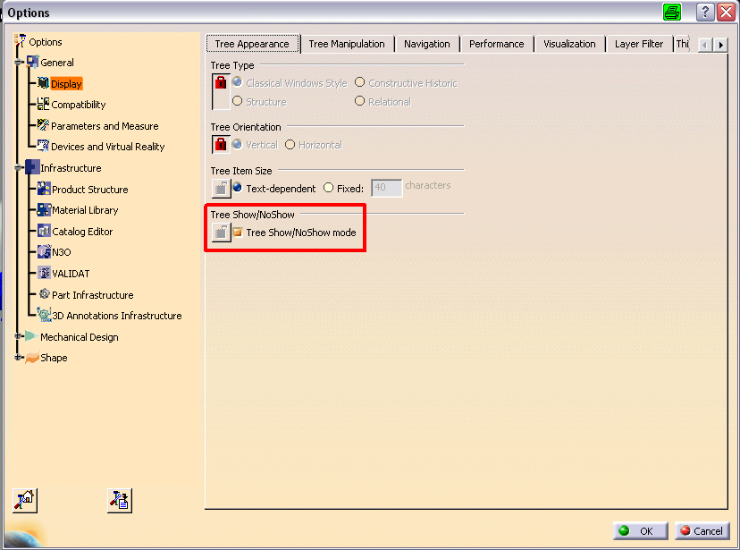

Hallo zusammen.
Meine Suche, ob jemand das Problem schon hatte, war leider nicht erfolgreich. Daher dieser Top.
In der R19 wird bei mir ein Element das sich im Noshow befindet im Navibaum nicht wie bisher schattiert angezeigt. Somit kann ich anhand des Navibaums nicht erkennen, welche Elemente sichtbar, und welche unsichtbar sind. Das ist sehr schlecht.
Hat jemand für dieses Problem eine kurze, praktische Lösung? Besten Dank schon mal für die Hilfe und Gruß aus dem wilden Süden,

Servus fireman,
hast du die Einstellung vom Strukturbaum schon geprüft (siehe Bild). Wenn das Kästchen nicht gesetzt ist, wird alles was sich im No Show befindet nicht als schattiert dargestellt.
Mit freundlichen Grüßen

Hallo Christian,
danke für die schnelle Antwort.
Werds am Montag gleich testen, sitz grad an nem R16-Kasten (hab heut die 19er leider nicht zur Verfügung).
Danke und liebe Grüße,
