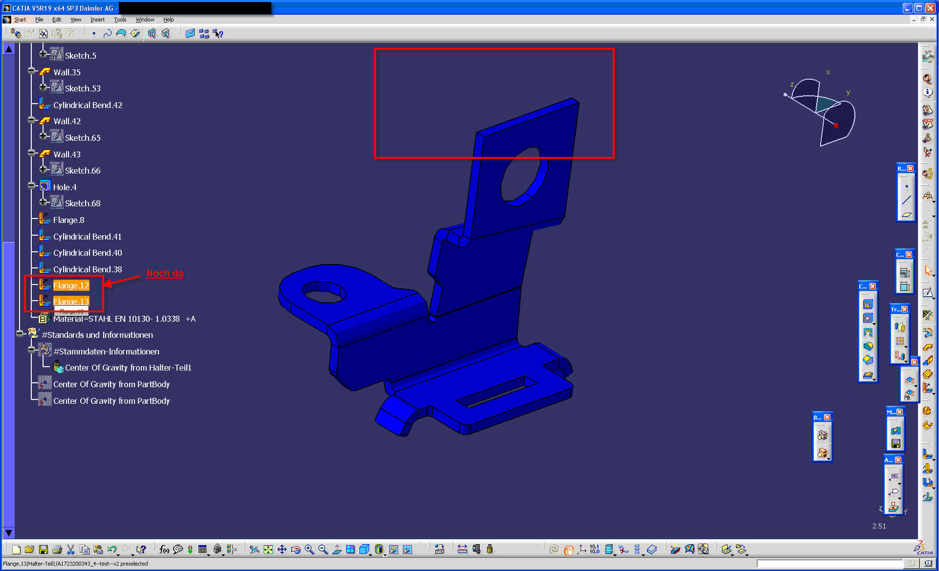

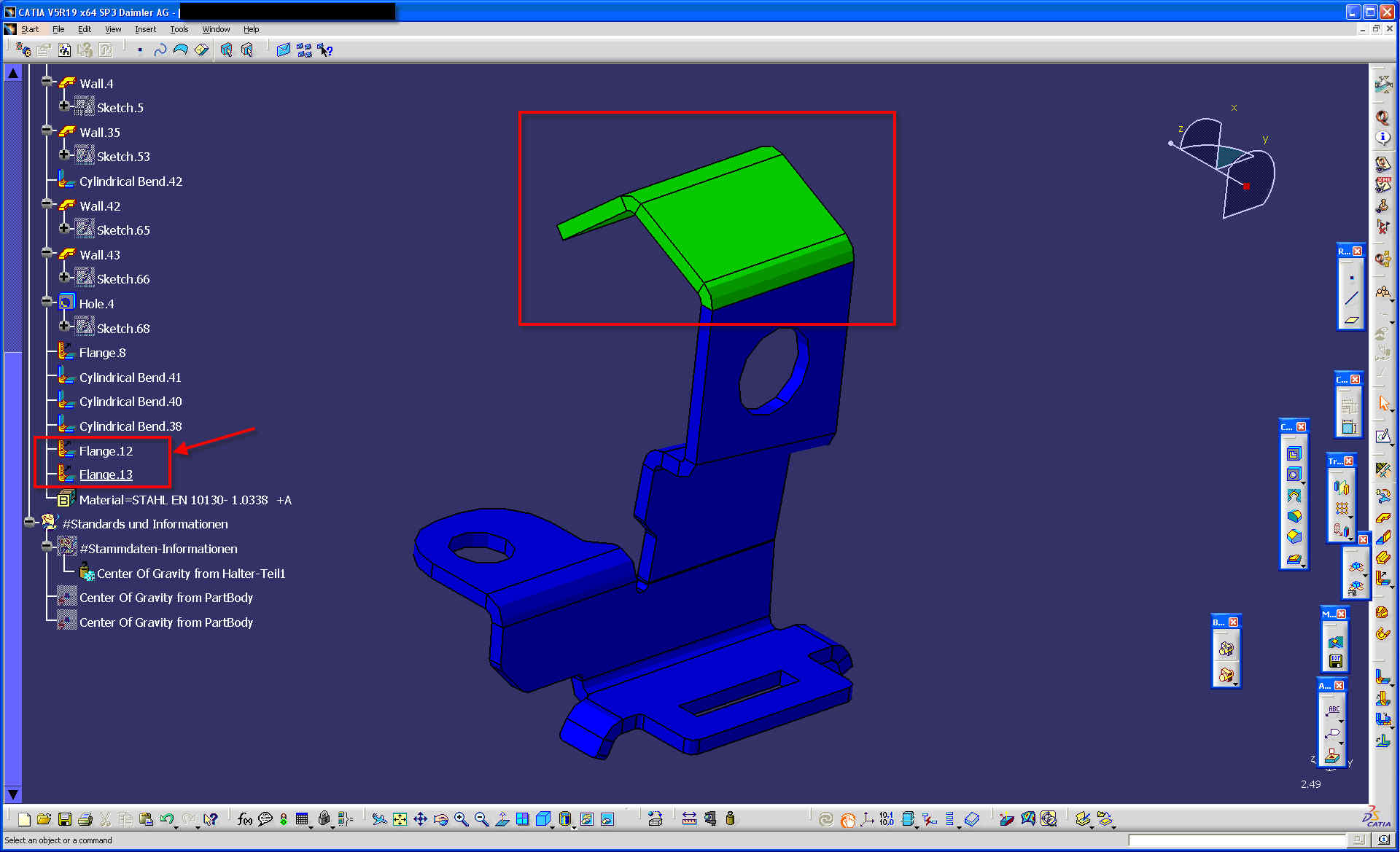

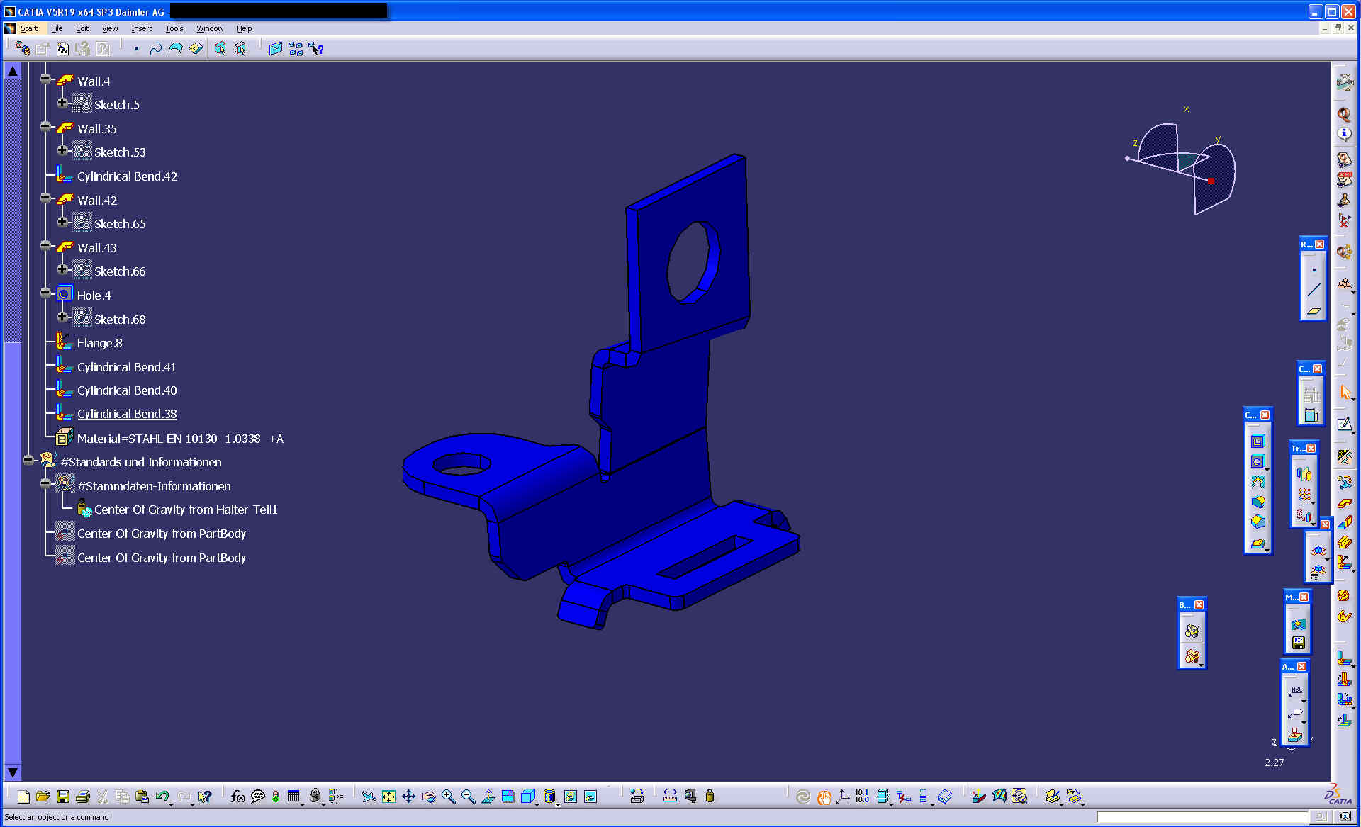

Hier die gewünschten Screenshots (Bitte auf die Bilder klicken, um sie größer zu sehen):
1) VOR der Bearbeitung- genau so, wie es vom Daimler gekommen ist
2) Die Bearbeitung inkl. Speicherung
3) Nach dem erneuten öffnen der Datei

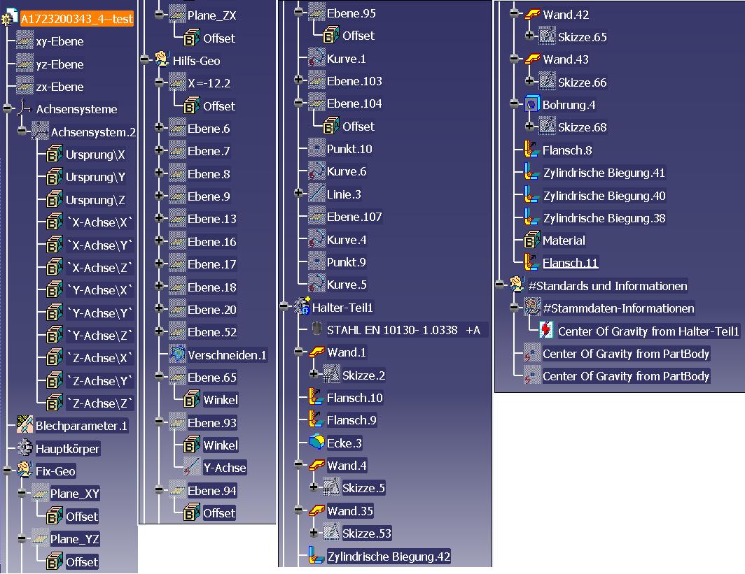

Win 10 Pro x64
erstellt am: 24. Jul. 2009 15:17    Editieren oder löschen Sie diesen Beitrag!  <-- editieren / zitieren -->   Antwort mit Zitat in Fett Antwort mit kursivem Zitat    Unities abgeben: 1 Unity (wenig hilfreich, aber dennoch)2 Unities3 Unities4 Unities5 Unities6 Unities7 Unities8 Unities9 Unities10 Unities Nur für recall 10 Unities + Antwort hilfreich
Zeig mir mal den Strukturbaum des Ursprungsparts in voller länge bitte. p.s. du kannst diese Fotos auch im Tread hochladen.

@Rick
Anbei findest du die ersten drei Screenshots. Die vom Strukturbaum folgen nachher.

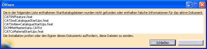

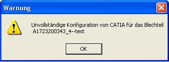

Nebenbei habe ich gerade eine interessante Feststellung gemacht:
Ich habe auf einem Client nicht ganz unseren Lizenzumfang installiert. Wenn ich nun die bereits BEARBEITETE Datei öffne, dann zeigt er sie doch tatsächlich richtig an.
Anbei die Meldungen, die er mir beim öffnen des Parts bringt.

Dann war meine Frage nach der Installation garnicht unberechtigt  ;)
Hallo Rick,
ich hatte leider so wenig von Catia installiert, dass er die Anzeige quasi wie ein Viewer ausgegeben hat. Sobald man die richtigen Module wie SMD etc. installiert, zeigt er es wieder fehlerhaft an.
Weiterhin habe ich dir einen kompletten Strukturbaum von dem Teil in der defekten Version angehangen.
Mario

Hallo Mario,
ich weiß nicht, ob es in Deinem Fall eine Bedeutung hat:
Mir ist aufgefallen, dass Dein Baum graue Körper enthält. Das bedeutet, dass hybride und nichthybride Konstruktion gemischt sind und Du momentan hybrid arbeitest. Versuch mal in den Optionen auf nichthybrid umzustellen.Vielleicht hilfts.

Es gibt Beobachtungen, dass dieses Problem mit dem V5R19 P3 Umfang/Installation nicht auftreten soll.
recall
Sehen Sie sich das Profil von recall an!   Senden Sie eine Private Message an recall  Schreiben Sie einen Gästebucheintrag für recall
Beiträge: 51
Registriert: 02.10.2006
erstellt am: 06. Aug. 2009 11:31    Editieren oder löschen Sie diesen Beitrag!  <-- editieren / zitieren -->   Antwort mit Zitat in Fett Antwort mit kursivem Zitat    Unities abgeben: 1 Unity (wenig hilfreich, aber dennoch)2 Unities3 Unities4 Unities5 Unities6 Unities7 Unities8 Unities9 Unities10 Unities
Hallo ydoering,
dies habe ich von Daimler gerade bestätigt bekommen. Das Problem tritt bei Zulieferern mit P2 Instalation auf.
Lösung:
Beim Systemhaus oder IBM die P3 CD's besorgen und installieren. Danach sollte das Problem behoben sein.
Weiterhin hat Daimler bei Dassault einen HotFix beantragt, der dieses Problem beheben soll. Bis dieser Verfügbar ist bleibt nur die P3.
Mario
