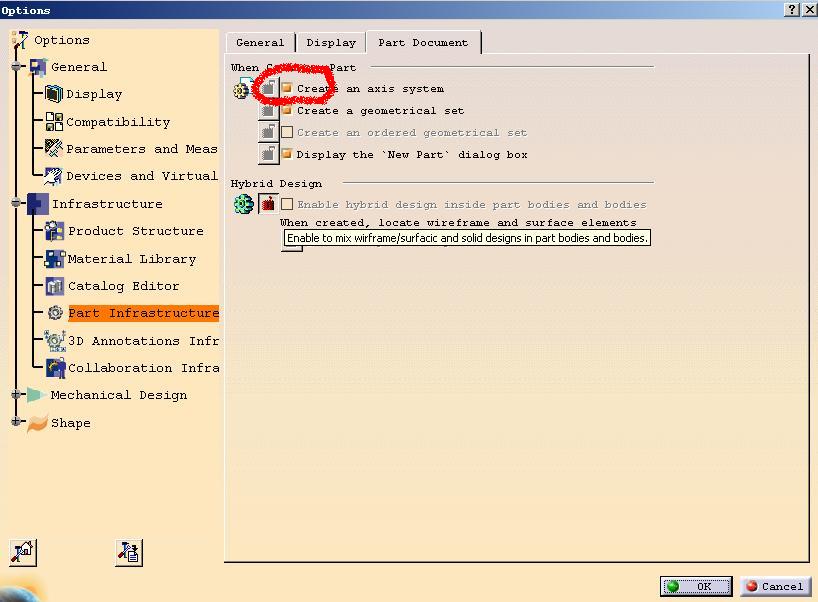

Hallo Krüger,
wenn du die, wie im Bild gezeigten Einstellungen setzt, erstellt dir die gute CATIA ein Achsenkreuz in einem neu erstellten Part.
