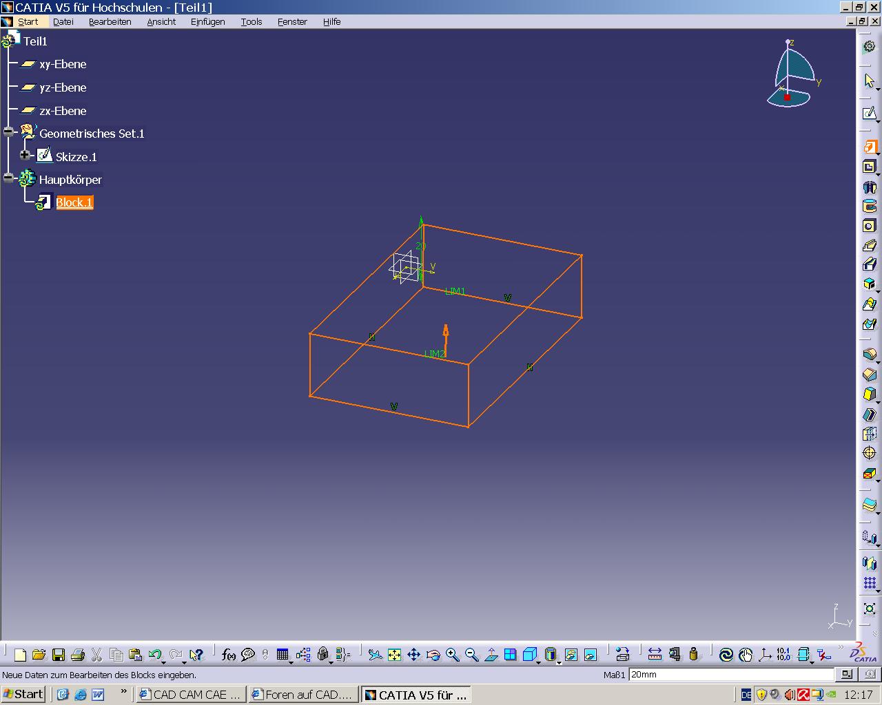

wer kann mir sagen wie ich das fehlende Fenster bei der Blockerzeugung wieder aktivieren / sichtbar machen kann?
Siehe Bild 1!
Danke für jeden Tipp!

so etwas kann passieren, wenn man z.B. mit zwei Bildschirmen gearbeitet hat oder verschiedene Bildschirmauflösungen verwendete.
Am Einfachsten löscht du die CATSettings. Zuerst CATIA beenden, dann Settings löschen. Nach dem Neustart sollte alles wie am ersten Tag funktionieren.

Was für ein Fester ist das unten links, dass durch die Taskleiste fast ganz verdeckt ist?

Die CATSettings löscht du normalerweise auf der Festplatte, auf der die CATIA-Installation liegt. Dort suchst du unter Dokumente und Einstellungen nach deinem User und dort unter Anwendungsdaten etc. wie in meinem Beispielpfad:
E:\Dokumente und Einstellungen\Tom\Anwendungsdaten\DassaultSystemes\CATSettings
Evtl. musst du in den Ordneroptionen noch die Sichtbarkeit verdeckter Ordner einstellen.
EDIT: Jetzt sehe ich auch im ersten Bild ganz unten ein fast komplett verdecktes Fenster. Die Größe des gesuchten Pad-Fensters würde diesem entsprechen. Bernd hat wirklich scharfe Augen ;-)

Jetzt habe ich das Bild vom 1. PC wieder eingestellt - das Fenster ist nicht nach unten geschoben sondern wirklich nicht da!

super - alles ist wieder wie gewohnt!
Danke für Eure Hilfe!

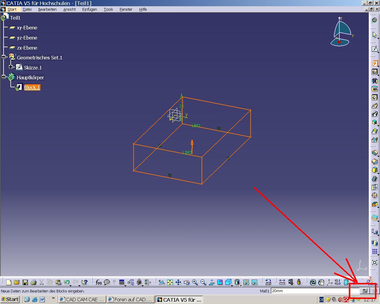

Das Problem hat sich zwar schon erledigt, trotzdem hier noch eine kleine Ergänzung.
Über die markierte Schaltfläche lässt sich das Dialogfenster ein-/ausblenden (siehe Anhang).
