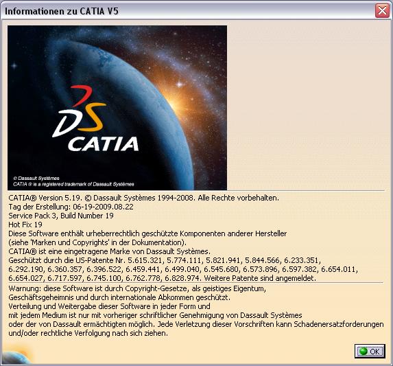

Habe folgendes Problem
Wenn ich nach einer gewissen Zeit im Part an einem Bauteil eine Änderung vornehme ( z.b einen Radius aufbringe )
anschließen eine Messung mache diese nicht mit OK sonder mit Abbrechen bestätige, löscht er mir alle geänderten Bereich bis
zur letzten Sicherung. und das passiert nicht nur bei einer Messung sonder bei allem wo man auf Abbrechen klick.
Dieser Fehler tritt aber willkürlich auf denn wenn ich ein neues Catia starte und den gleichen Bauteil lade dann gibt’s keine Probleme, bis nach einer gewissen Zeit oder Aktion dann habe ich das gleiche Problem wieder.
Das gleiche ist das ich dann auch ein Widerrufen mehr ausführen kann.
Kann mir da wer weiterhelfen, ist erst seit der neuen R19 aufgetaucht.

Soll mit R19 SP3 Hotfix 19 gelöst sein.

Bei mir ist aber der Hotfix 19 installiert ; R19 SP3 Hotfix 19

man muss ja nicht alles verstehen. Aber für mich ist R19 SP03 der schlechteste Softwarestand seit langem. Alle scheinen ganz heiß darauf damit produktiv zu gehen.
Wenn ich frei entscheiden könnte, dann würde ich lieber einen vernüftigen R18 stand verwenden.
Mit dem Hotfix 19 sind zwar schon einige Fehler behoben allerdings der beschriebene noch nicht. Zugegeben, die schlimmsten Fehler sind weg aber produktiv arbeiten mit solchen Features?
Zum Glück muß ich mit der Software nicht produktiv arbeiten. Das kann sich aber leider nicht jeder aussuchen.
Diejenigen, die betroffen sind haben deshalb mein vollstes Beileid.
Vielleicht wird ja auch alles gut bis Hotfix 37 oder so!

Hallo, wir haben das gleiche Problem!
Allerdings nur mit der 64bit-Version.
Die 32bit-Version macht bislang keine Macken!
Evtl. bei euch eine Option?!

Leider haben wir im Haus leider noch nicht die Möglichkeit auf 64bit zu arbeiten, wir verwednen die 32bit version.

Tools Optionen Allgemin PCS Schalter Check ausschalten
