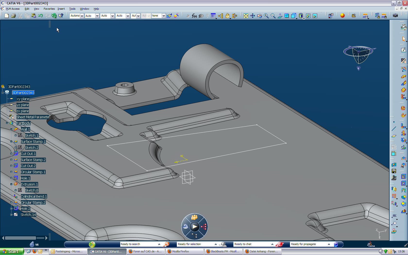

im Anhang befindet sich ein Bild von einem ShootingSetting. Um ein gerendertes Video zu bekommen (und nicht nur einzelne Bilder, so vermute ich ist das der Fall) muss der User Catia einen Outputpfad angeben. Nur dann werden aus Bildern Videos generiert. Mit der Option On Screen kann immer nur das letzte gerenderte Bild angezeigt werden.
Hoffe ich konnte helfen und stehe gerne für weitere Fragen zum PSO/ PSH zur verfügung.
