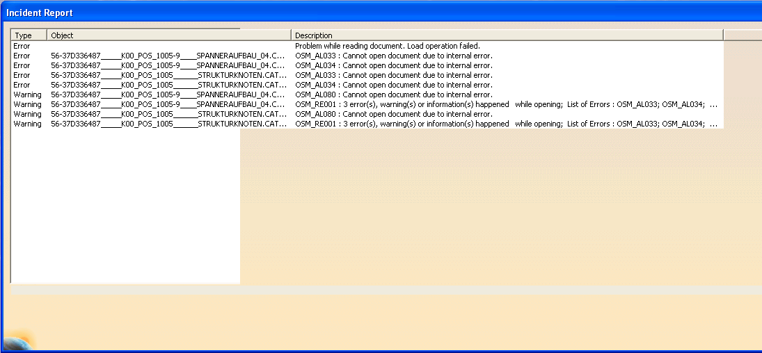

Wir haben seit letzter Woche ein neuen Fehler... Beim öffnen kommt "manchmal" eine Fehlermeldung "OSM_AL033/OSM_AL034: Cannot open document due to internal error." (siehe angehängter Screenshot). Wir konnten bereits ausschließen dass die Daten mit dem falschen Release bearbeitet wurden, ausserdem konnten wir ein Daten-, Rechner- oder Benutzer-abhängiges Problem ausschliessen. Das Problem tritt bei allen Usern und auf allen Workstations sporadisch auf, wenn es "da ist" kann man keinerlei Catia Files mehr öffnen. Manchmal klappt es dann doch wieder nach dem 3. Versuch, manchmal nach dem zwanzigsten. Manchmal hilft ein Reboot, manchmal nicht - also alles sehr unsystematisch und nicht gewollt reproduzierbar...
Kann mir hierzu jemand einen Tipp geben?
EDIT: Noch eine Infos die evtl hilfreich sein könnte:
Wir setzen das GRC4.0.0 ein (VW Umgebung, R19 SP3 HF4)
Viele Grüße,
Sebastian
[Diese Nachricht wurde von sebastian.raff am 13. Jul. 2009 editiert.]

Hallo Sebastian,
suche hier im Forum nach "regserver" und führe es mal aus.
Grüsse
Rough

Danke erstmal für die schnelle Antwort!
Leider hat das nichts geholfen. Haben -regserver sowohl als Administrator als auch unter dem User des betreffenden Konstrukteurs ausgeführt.

Hallo Sebastian,
hast Du mal einen CATDUA über die Dateien laufen lassen? Das hat mir schon bei so manchen Problemen und Abstürzen weitergeholfen.
Gruß Michael B.

Das haben wir schon (mehrfach) versucht - leider ohne Erfolg...
