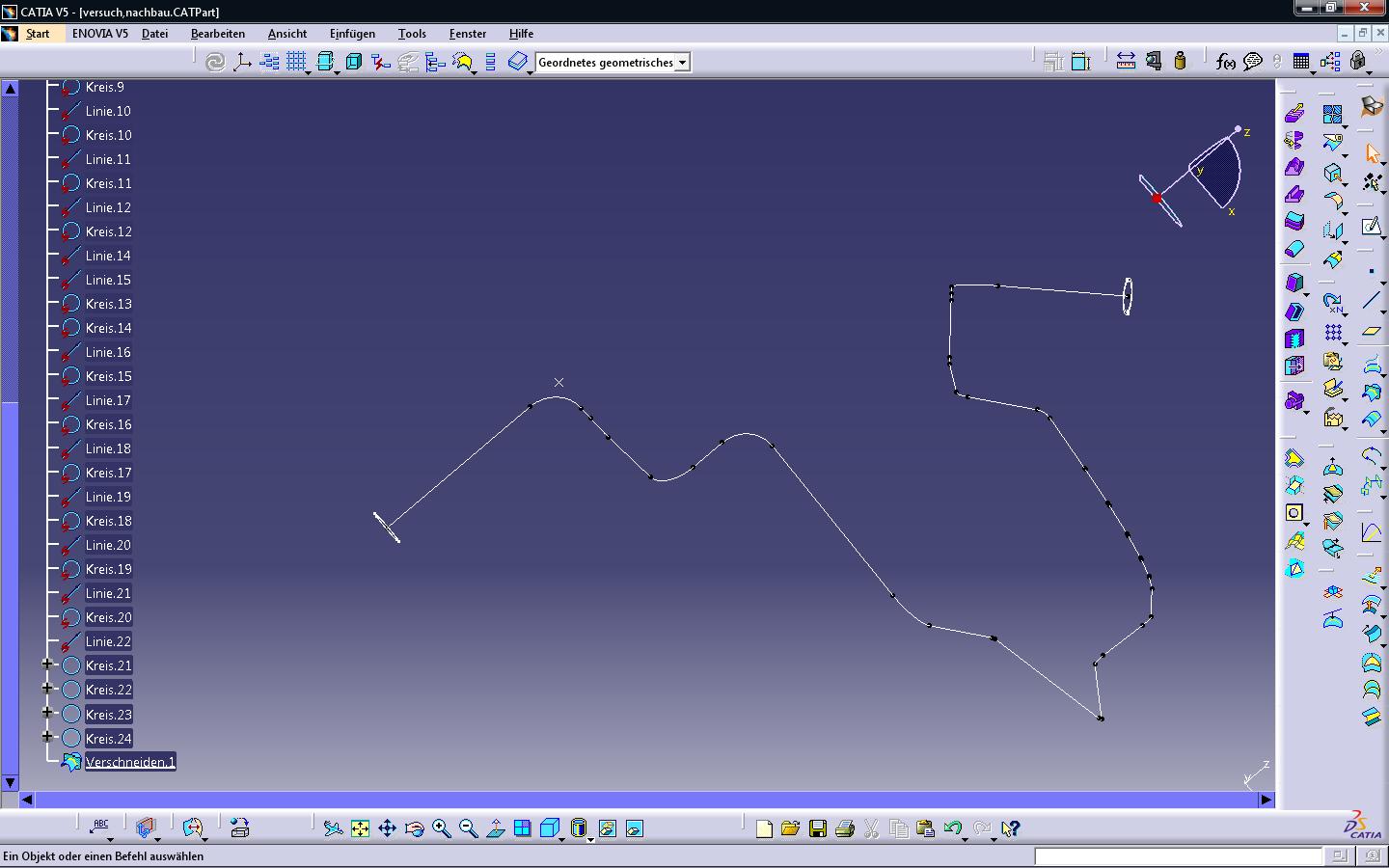

versuch,nachbau.CATPart
N´abend zusammen
Wie und in welchem Modi kann Ich in wenigen Schritten den vorhandenen Gegebenheiten ein Rohr erstellen ?
Ich krieg´s einfach ned hin
Gut Nacht
erstellt am: 13. Jul. 2009 05:08    Editieren oder löschen Sie diesen Beitrag!  <-- editieren / zitieren -->   Antwort mit Zitat in Fett Antwort mit kursivem Zitat
Kurvenstücke mit einem Join zusammenfassen und dann entweder im Part Design als Rib oder mit einem Sweep im Generative Shape Design.

Dass es so einfach geht
Wie kriege Ich nun die gestreckte Länge der Kurve angezeigt ?
bgrittmann
Beiträge: 12206
CATIA V5R19
erstellt am: 13. Jul. 2009 08:25    Editieren oder löschen Sie diesen Beitrag!  <-- editieren / zitieren -->   Antwort mit Zitat in Fett Antwort mit kursivem Zitat    Unities abgeben: 1 Unity (wenig hilfreich, aber dennoch)2 Unities3 Unities4 Unities5 Unities6 Unities7 Unities8 Unities9 Unities10 Unities Nur für Marci83 10 Unities + Antwort hilfreich
Element Messen -> Kurve (Join) im Baum selektieren

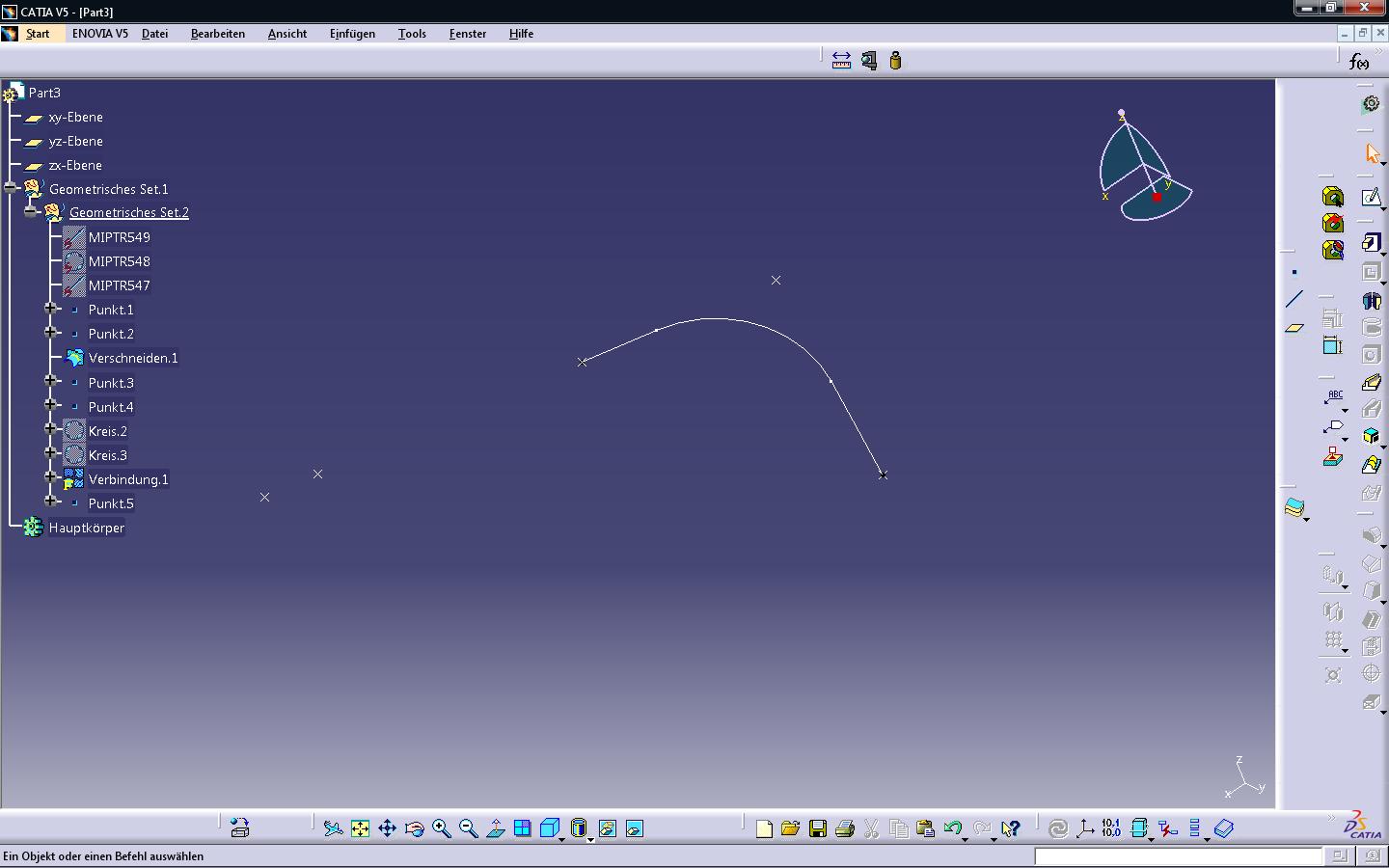

Points_EXCEL_CATIA.rar
Ihr seid sowas von schnell mit euren SEHR guten Hilfeleistungen!!!
Ein sogenanntes "join" ist nicht entstanden, funktioniert hat es jedoch bestens!
Leider kommt gleich wieder die nächste Frage:
Ich muß die Koordinaten als .csv absoeichern... Dazu gibt´s ja schon etliche Fredl´s, mein Problem ist, dass das verwendete Skribt mir die Ursprungskoordinaten auswürfelt!
Sobald ich den entsprechenden Punkt auf 0 bestimmen will, kommen Fehler...
Ist die Neuskizzierung(vom Ursprung aus neu Konstruieren) unumgänglich oder gibt´s da alternativen ???
Im Anhang is das Werkzeug enthalten.

hast du entsprechende Punkte im Geo.Set? Oder sind es nur Endpunkte der Kurven/Linien (ggf Bild des Baumes)?
AFAIKAs far as i know (So viel ich weiss) geht das Skript nur mit "richtigen" Punkten.

Jap genau, es liest nur die "3D Punkte" aus! Die Verschneidungspunkte mag es auch ned ham!
bgrittmann
Beiträge: 12206
CATIA V5R19
erstellt am: 13. Jul. 2009 18:00    Editieren oder löschen Sie diesen Beitrag!  <-- editieren / zitieren -->   Antwort mit Zitat in Fett Antwort mit kursivem Zitat    Unities abgeben: 1 Unity (wenig hilfreich, aber dennoch)2 Unities3 Unities4 Unities5 Unities6 Unities7 Unities8 Unities9 Unities10 Unities Nur für Marci83 10 Unities + Antwort hilfreich
Workaround:
- neues Geometrisches Set erstellen
- Punkte (auch die Verschneidungen, ...) kopieren
- "Einfügen Spezial" -> als Ergebnis (ins neue geo Set)
- Punkte exportieren (Excel)
- ggf neues Geo-Set löschen
Marci83

SO bin ich bis jetzt immer verfahren. Catia wirft alles an dem selbigen platz wie im vorherigen Körper!
PS: wenn ich das GeoSet lösche, löschen sich doch automatisch meine kopierten Linien, Punkte etc...
bgrittmann
Beiträge: 12206
CATIA V5R19
erstellt am: 14. Jul. 2009 08:09    Editieren oder löschen Sie diesen Beitrag!  <-- editieren / zitieren -->   Antwort mit Zitat in Fett Antwort mit kursivem Zitat    Unities abgeben: 1 Unity (wenig hilfreich, aber dennoch)2 Unities3 Unities4 Unities5 Unities6 Unities7 Unities8 Unities9 Unities10 Unities Nur für Marci83 10 Unities + Antwort hilfreich
Mein Workaround bezog sich auf das "Konvertieren" von Verschneiden zu "richtigen" Punkte.
AFAIKAs far as i know (So viel ich weiss) gab es auch schon ein Skript, dass die Punkte bezogen auf ein gewähltes Koordinatensystem exportiert.
