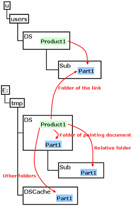

Ich habe bei Optionen -> Allgemein -> Dokumente -> Lokalisierung verknüpfter Dokumente -> Andere Ordner meine DLNames eingegeben.
Nun würde ich am liebsten nur einen DLNames-Ordner angeben, in diesem wären wieder Unterordner usw.
Also ich würde nur den obersten Ordner angeben und Catia würde diesen und alle Unterordner durchsuchen.
Geht das irgendwie?
Oder kann ich das auch ohne DLNames machen?

OK, das ist dann auch kein Problem.
Aber irgendwie wird nur der angegebene Ordner durchsucht und nicht die Unterordner.
Muß ich da was spezielles einstellen?
Danke.

DAs arbeitet genauso, wie es soll. Da gibt es nichts anderes einzustellen.

Also das thema ist ein sehr kniffliges.
Ich habe in letzter zeit viel mit diesen optionen herumspielen müssen und ich kann sagen, es ist sehr wohl möglich in einen DLName Subfolders zu haben, diese werden dann eben nicht angezeigt, aber Catia sucht die daten daraus zusammen. Nur zurückspeichern kann man eben nicht wenn neue daten angelegt werden.
Alles was dazu notwendig ist, ist entweder "Relativ Folder" oder "Other Folders"
In den Online doc gibt es auch ein schönes bild dazu wie die settings sich auswirken, einfach nach "document localization" suchen.
Ich hab mal das Bild rauskopiert und hier angefügt.
