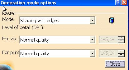

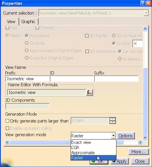

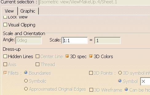

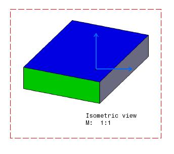

Möchtest du einfch nur ein schattiertes Bild deiner Konstruktion in die Zeichnung bringen?
Erzeuge dir eine ISO-Ansicht von deinem nach Wunsch eingefärbten oder mit Material beaufschlagten Teils.
In den Eigenschaften der View stellst du "Raster" ein, desweiteren, die benutzung der "3D-Farben". In den Optionen des "Rasters" shading oder "shading with edges"
Ist dies das, was du suchst?
gruß, Tom

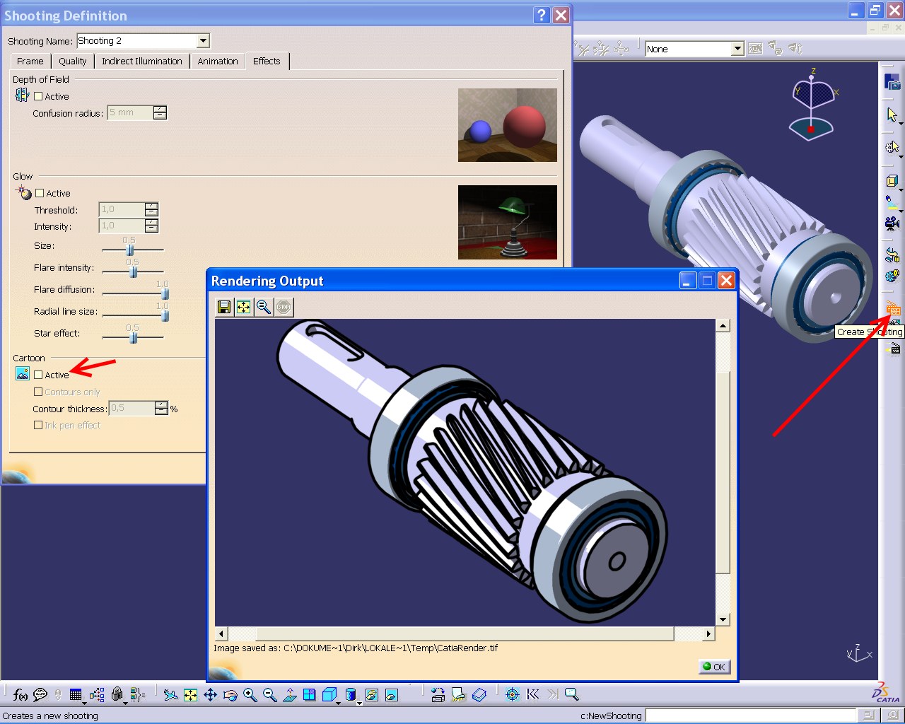

Mein Tipp wäre Start-->Infrastructure-->Photo Studio das ist die Rendering Umgebung von V5. Ich nutze für Präsentationen eigentlich immer kurz gerenderte Bilder. Das sieht einfach wesentlich glatter aus als so ein CAD-Screenshot.
Und da hätte man auch die Option in Shooting Definition unter Effects "Cartoon" zu aktivieren.
Vielleicht bringt dich das etwas weiter.
