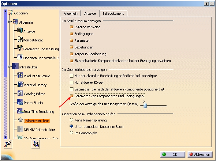

Hallo Zusammen,
In der VW-Umgebung habe ich die Möglichkeit, einzelne Bemassungen einer Skizze in den 3D-Bereich durchblenden zu lassen.
Konkret: man aktiviert in der Skizze über das Kontextmenü eines Maßes den Punkt "add Display", bzw. "Anzeige hinzufügen". Das entsprechende Maß bleibt beim verlassen der Skizze sichtbar und kann auch "von außen" also aus dem 3D Bereich geändert werden, ohne in die Skizze wechseln zu müssen.
Leider steht diese Funktion bei mir nur in der VW-Umgebung zur Verfügung.
Meine Frage: Wo genau kommt diese Funktion her ?
Ist das ein spezielles VW-Tool, welches eben Bestandteil der VW-Umgebung ist,
oder ist es ein CATIA-Tool, welches durch bestimmte Optionen aktiviert oder deaktiviert werden kann ?
Wenn letzteres der Fall ist: mit welcher Option steuert man das ?

Hallo Metzger,
siehe Screenshot:
Tools / Optionen / Infrastruktur / Teileinfrastruktur / Anzeige

Das ging ja fix...
Besten Dank, Mörchen..
