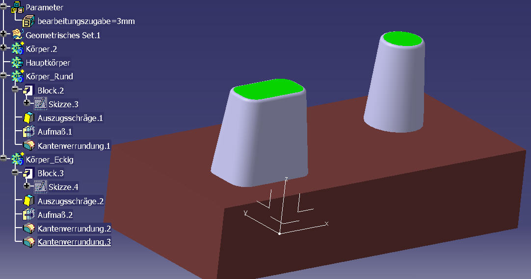

Hi zusammen
Vielleicht kann mir jemand helfen.Da ich für die Automobilindustrie
Vollformmodelle fertige, muss ich diese mit Gussaufmass versehen.
Die Flächen die mit Aufmass versehen werden müssen sind ja meißtens
farblich gekennzeichnet. Gibt es die Möglichkeit dies ein wenig zu
Automatisieren.   Zum Beispiel mittels Script oder so...
So dass z.B. alle rot,oder rosa... eingefärbten Flächen automatisch mit
10mm Aufmass versehen werden. Wenn möglich sollte das Aufmass in einem
seperaten Körper liegen.
Danke im Vorraus für eure Antworten
Gruß Nautilus

Hallo Nautilus83,
vieleicht ist diese Vorgehensweise etwas was dir genügt.
Ich erstelle mir einen Parameter den ich im Aufmaß auf meine Geometrie zuweise.
Das Aufmaß kannst du einfärben um die farbliche Unterscheidung zu erhalten.
Wird nun dem Parameter ein neuer wert zugeordnet werden alle Aufmaße aktualisiert und angepasst.

Geht auch ohne Makro:
-> Bearbeiten -> Suchen
-> Umgebung "Topologie" -> Typ "Teilfläche" -> Farbe einstellen -> Option "Topologie einschließen" aktivieren
-> Suchen -> Auswählen -> Funktion "Aufmaß" anwählen
