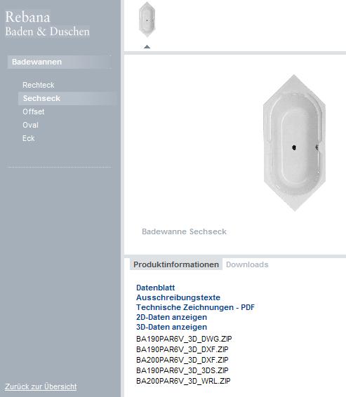

Danke für deine Antwort,
ich habe 3d Modelle gefunden weiß aber nicht wie ich die umgewandelt bekomme das ich die mit Catia V5 R16 nutzen kann :/
http://www.villeroy-boch.com/de/de/home/produkte/bad-und-wellness/baden-duschen.html?colkey=62.12819.223.1&colname=Rebana&emo=0&groupkey=62.12965.1.1
bedanke mich feur eure Hilfe

In welchem Format kommen die denn? Ich bekomme da keine Download-Links angezeigt...

die downloads liegen in verschiedenen Formaten am unteren Bildschirmrand.
Gruß Dirk

Du musst bei dem Link erst nochmal auf Downloads und dann auf 3D Daten anzeigen...dann kommt so ne Liste verfügbarer Formate (3D-DWG usw....).

Hallo Blackeagle,
du kannst nur das wrl verwenden. Das mußt du im Assembly einbauen.
Umwandeln des Formates:
Mit Bordmitteln nicht. Im Programmierboard gibt es aber ein Makro, das das bringen müßte. Das mußt du dir dann entsprechend anpassen.
