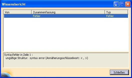

ich arbeite seit einiger Zeit mit R19 SP4. Dabei musste ich folgendes feststellen:
    Nach einiger Zeit verlangt Catia bei allen numerischen Eingaben statt eines Kommas einen Punkt als Dezimaltrennzeichen.
    Wird ein Komma eingegeben, erscheint die Fehlermeldung_01 (stand doch aber ein Komma drin!)
    alle Ausgabewerte (Messungen u.s.w.) haben einen Punkt als Dezimaltrennzeichen.
Das alles hat zur Folge, dass verwendete Konstruktionstabellen nicht mehr erkannt werden! Ich arbeite vor allem mit Tabellen für Abzugswerte im GSD. Habe mir so schon einige Zuschnitte zerschossen, bis ich´s bemerkt habe.
Nach einem Neustart von Catia ist das Problem wieder behoben.
Das Problem ist unter R18 (ebenfalls 64bit) noch nicht aufgetreten.
CATSettings gelöscht, gleiches Problem.
Benutzeroberfläche Englisch, gleiches Problem.
Heute habe ich den Fehler endlich eingrenzen können:
Er tritt immer dann auf, wenn ich einen Druck aus Catia abschicke. Dabei spielt es keine Rolle, auf welchen Drucker. Lokal, Netzwerk oder PDF.
Hat das schon mal jemand von Euch gehabt oder kann mir jemand helfen? Ein Bug?
Bin schier am Verzweifeln. Ich kann doch nicht nach jedem Druck Catia neu starten.

habe gerade Rückmeldung von der HelpDesk bekommen.
Sie konnten das Problem nach vollziehen. Ist ein Bug im SP4! Wurde an Dassault weiter gegeben.

Gleiches Problem liegt auch unter R18 SP7 vor!
