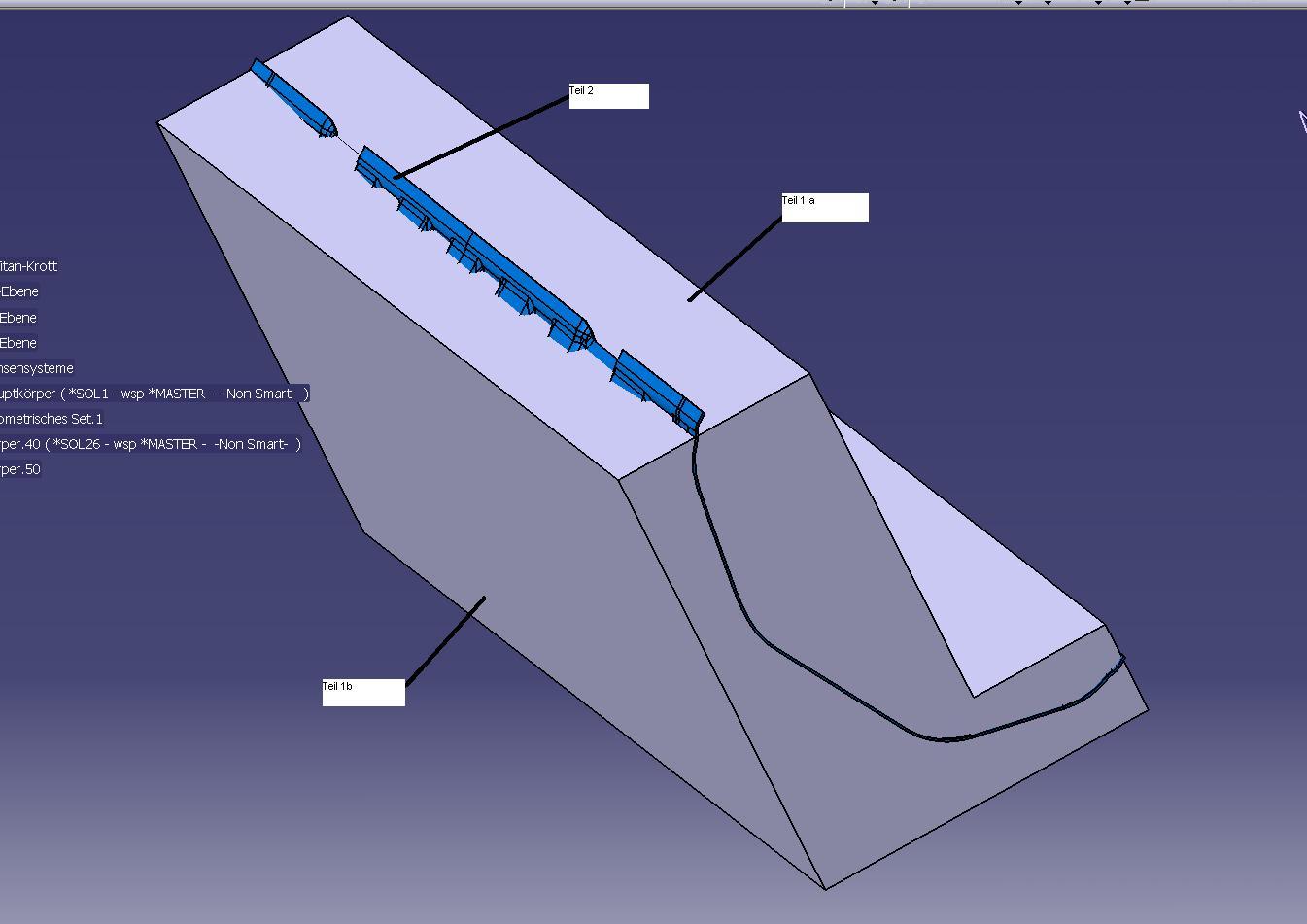

Ich habe ein kleines Problem und zwar mochte ich mittels den Boolschen Operationen eine art Tiefziehwerkzeug erstellen (Bild ist im Anhang). Wenn ich nun das Teil 2 von meinen Teil 1 abziehe enstehen zwei Hälften ( Teil 1a und Teil 1b). Für mein Werkzeug benötige ich aber nur Teil 1b. Gibt es eine Möglichkeit das diese beiden Teile nicht in einem Körper ausgegeben werden. ???
Ich hoffe ich konnte mein Problem einigermaßen verständlich erklären.
Gruß Marcel

Die Fläche auf der Seite 1b tangentenstetig ableiten, Löcher schließen, umlaufenden Flansch ankonstuieren und dann den Block für's Werkzeug splitten.

och ja,
wie wär's mit "Remove Lump"?
Gruß Harald
erstellt am: 01. Jul. 2009 17:35    Editieren oder löschen Sie diesen Beitrag!  <-- editieren / zitieren -->   Antwort mit Zitat in Fett Antwort mit kursivem Zitat
Original erstellt von harald.s:
och ja,
Gruß Harald
Och ja.
Funktioniert aber nur, wenn der Abzugskörper überall sauber aus dem Block rausschaut. Ich hab da stellenweise Zweifel...

Marcel hat geschrieben er hat 2 Hälften(Teile).
War ja nur so ne Idee, wiel es schneller geht.
Schönen Abend miteinander
erstellt am: 01. Jul. 2009 17:50    Editieren oder löschen Sie diesen Beitrag!  <-- editieren / zitieren -->   Antwort mit Zitat in Fett Antwort mit kursivem Zitat
Hat er.
Oben habe ich meine Zweifel, ob das nicht Toleranzprobleme gibt. Außerdem ist nicht zu erkennen, ob es nicht doch noch offene Durchbrüche gibt.
