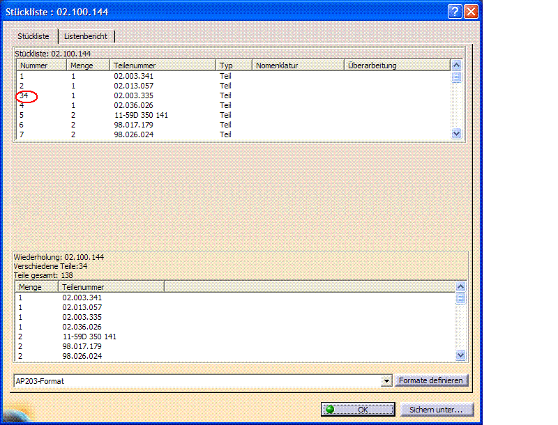

ich habe ein Problem beim Generiern der Nummerierung.
1. Die Nummern einer unter BG werden aus der übergeordneten BG generiert. Läßt sich das anders einstellen?
2. Bei einigen Teilen wird keine neue Nummer generiert, auch wenn kein Bezug zu einer andern BG erkennbar ist. Warum? Hier ist auch die Reihenfolge der Teile im Product anders wie in der Darstellung auf dem Schreibtisch.
Besten Dank im Voraus!
Gruß Johannes

nein dieses Problem lässt sich nicht durch Einstellungmöglichkeiten ändern. Ursache sind meist übergeordnete Baugruppen. Wichtig ist, dass du sowohl bei der Nummeriereung(immer ersetzen) und beim Stücklistengenerieren nur die Stufe offen hast, in der es erfolgen soll. Ich pers. habe dies mit einem sehr aufwendigen Makro gelöst. Da dies jedoch Firmenspez. ist, darf ich es nicht weitergeben. Ein kurzer Hintergrund... Ich lasse mir ein HTML-File mit allen Informationen ausgeben und ziehe mir alle Informationen die ich brauche raus. Danach nummerier ich innerhalb der Stückliste alles neu durch, da die Nummerierung (ersetzen, nicht beibehalten) die Reihenfolge durchnummeriert. Dies mach ich mir zu nutze... Das Balooning ist von übergeordneten Baugruppen bzw. von dieser Problematik nicht betroffen, daher wirkt sich die Nummeriereung der Stückliste darauf nicht aus. Außerdem kann ich hierbei weitere Baugruppen auflösen und dem Konstrukteur die Möglichkeit bieten Gesamtstücktlisten zu generieren.
