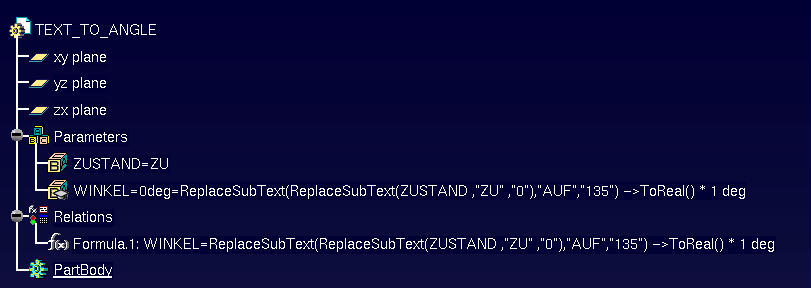

Hallo zusammen, ich möchte einen Parameter vom Typ "angle" in Abhängigkeit von einem Parameter vom Typ "string" steuern, und zwar so, dass bei Zeichenkette "auf" sich ein Winkel von 135° einstellt und bei der Zeichenkette "zu" ein Winkel von 0°.
Geht das? Und wenn ja, wie?
Vielen Dank für eine schnelle Antwort im Voraus.

Ja.
Und wenn ja, wie?
1. Die "einfache" Lösung Du benötigst dazu die KWA-Lizenz. Damit kannst du eine Rule in der Art "wenn String == "offen" dann Winkel =135 Grad" programmieren.
2. Du arbeitest mit einer Konstruktionstabelle, die mit zwei Konfigurationen die beiden Winkel anbietet. Hier wählst du mit einer Formel die notwendige Konfiguration aus. Hab ich jetzt auf die Schnelle noch nicht getestet.

du koenntest noch folgendes versuchen, ich glaube, bei reinen Formelbeziehungen bracuht man keine KWA-Lizenz (ich kann mich aber taeuschen)
Erzeuge in einem Part einen String Parameter "ZUSTAND" mit den values "AUF" und ZU"
Dann noch einen Angle-Parameter mit Namen "WINKEL"
Dann fuegst du dem Winkel folgende "Gleichung zu:
'WINKEL' = ReplaceSubText(ReplaceSubText(ZUSTAND ,"ZU" ,"0"),"AUF","135") ->ToReal() * 1 deg
Dann wuerdest du als Ergebnis 0 deg bei "ZU" und 135 deg bei "AUF" bekommen.

Guten Morgen, vielen Dank für diesen Hinweis! Das ist genau das, was ich gesucht habe!
