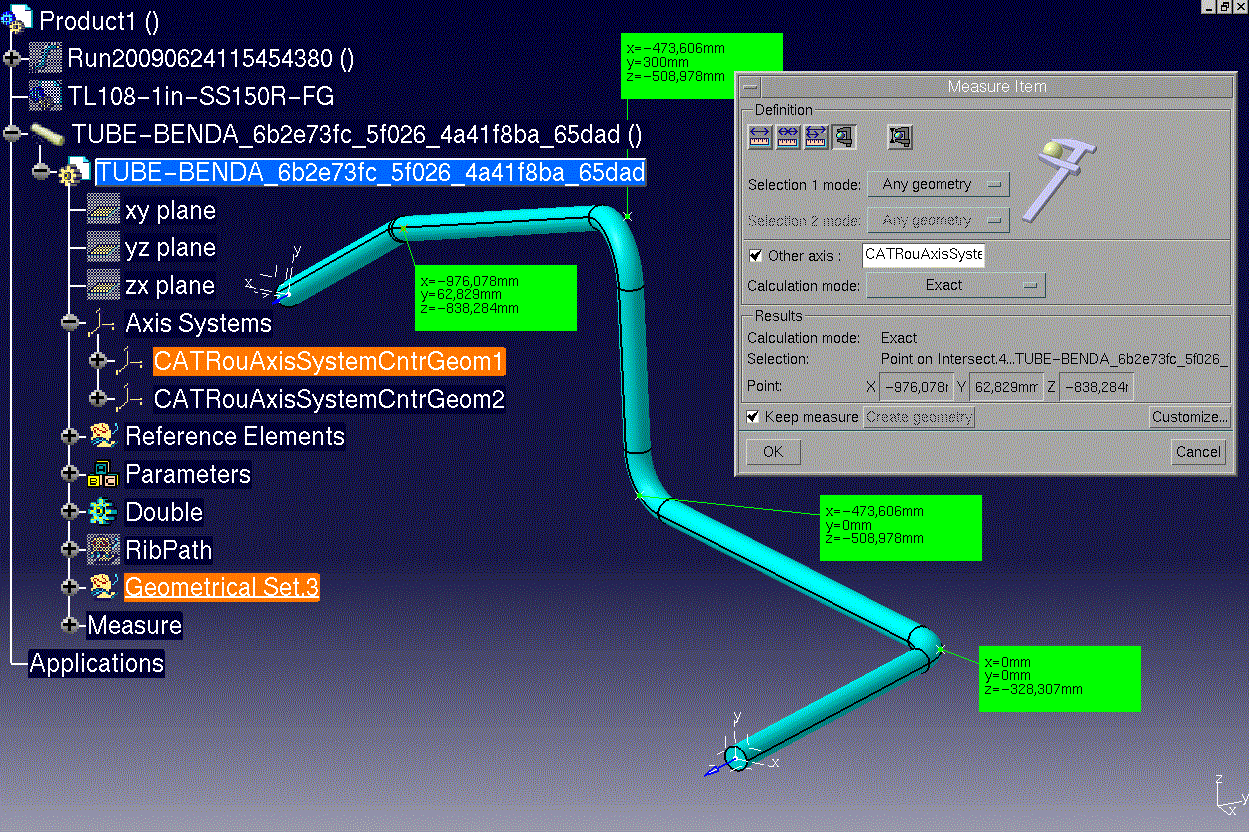

Huhuuuu!!!
Wie Ihr ja sehen könnt, ist dies mein erster Beitrag! Was aber nicht heißt, dass ich Euch nicht kenne. Als ich meine Projektarbeit schrieb hat die Sufu gelangt, doch nun benötige ich konkrete Hilfe ;(
folgendes Problem:
Ich habe 3D-Modelle bekommen, welche in einem .igs - Format erstellt wurden. Diese lassen sich anstandslos von Catia öffnen, aber eingeschränkt bearbeiten(kommt mir so vor). Hab jetz einfach die Bauteile als Parts gespeichert...
Nun mag i ein Rohr in 3 Teile zerlegen, damit ich die jeweiligen Teilstücke besser bemaßen kann/muss(müssen geteilt werden --> vorgegeben). In dem Modell sind mehrere Punkte vorhanden, diese brauche ich für eine "Biegetabelle". Eine Tabelle für das gesamte Teil und 3 für die anderen 3 Einzelteile!
Wenn ich jetzt die einzelnen Punkte abfahre, kann ich die Koordinaten zwar ablesen, muss jedoch immerwieder jede einzelne Koordinate berechnen! Die Biegetabelle SOLL von 0 beginnen, was mir im Moment die Zeit stiehlt.
Kann man Catia sagen ab hier, Punkt "x" im Raum, ist der neue Ursprung !? Vielleicht gibts ja auch noch andere Möglichkeiten.... ???
Lassen sich die Koords in eine Excel auswerfen ???
THX, schon mal! Bin in dem Gebiet echt ne Null!

erstellt am: 23. Jun. 2009 21:51    Editieren oder löschen Sie diesen Beitrag!  <-- editieren / zitieren -->   Antwort mit Zitat in Fett Antwort mit kursivem Zitat    Unities abgeben: 1 Unity (wenig hilfreich, aber dennoch)2 Unities3 Unities4 Unities5 Unities6 Unities7 Unities8 Unities9 Unities10 Unities Nur für Marci83 10 Unities + Antwort hilfreich
Willkommen im Forum.
Verschiebe doch einfach den Körper, so dass der entsprechende Punkt auf null liegt. (entweder verschieben oder mit Bedingungen)
Punkte Im- und Export siehe Forensuche oder FAQs.
Körper aufteile:
- Ebenen erstellen an den getrennt wird
- Körper kopieren -> Einfügen Spezial -> als Ergebnis (so viele Teilkörper du benötigt)
- jeden Körper an den entsprechenden Ebenen trennen

erstellt am: 24. Jun. 2009 09:25    Editieren oder löschen Sie diesen Beitrag!  <-- editieren / zitieren -->   Antwort mit Zitat in Fett Antwort mit kursivem Zitat    Unities abgeben: 1 Unity (wenig hilfreich, aber dennoch)2 Unities3 Unities4 Unities5 Unities6 Unities7 Unities8 Unities9 Unities10 Unities Nur für Marci83 10 Unities + Antwort hilfreich
erzeuge ein neues aktives Achsensystem am Anfang des Rohres und mit einer Achse in Richtung des ersten geraden Teilstücks. Dann sollte das Messen der Koordinaten ohne Umrechnung und Verschieben möglich sein.

erstellt am: 24. Jun. 2009 09:48    Editieren oder löschen Sie diesen Beitrag!  <-- editieren / zitieren -->   Antwort mit Zitat in Fett Antwort mit kursivem Zitat    Unities abgeben: 1 Unity (wenig hilfreich, aber dennoch)2 Unities3 Unities4 Unities5 Unities6 Unities7 Unities8 Unities9 Unities10 Unities
Hey Frank,
das hab ich gleich als erstes versucht, doch leider erfolglos!

erstellt am: 24. Jun. 2009 09:57    Editieren oder löschen Sie diesen Beitrag!  <-- editieren / zitieren -->   Antwort mit Zitat in Fett Antwort mit kursivem Zitat    Unities abgeben: 1 Unity (wenig hilfreich, aber dennoch)2 Unities3 Unities4 Unities5 Unities6 Unities7 Unities8 Unities9 Unities10 Unities
Wenn ich das Achsensystem eintrage, kann ich ja auf 0 stellen, bzw Rohranfang sagen hier ist Null! Nur stimmen dann keine Abstandswerte mehr -.-

erstellt am: 24. Jun. 2009 10:04    Editieren oder löschen Sie diesen Beitrag!  <-- editieren / zitieren -->   Antwort mit Zitat in Fett Antwort mit kursivem Zitat    Unities abgeben: 1 Unity (wenig hilfreich, aber dennoch)2 Unities3 Unities4 Unities5 Unities6 Unities7 Unities8 Unities9 Unities10 Unities Nur für Marci83 10 Unities + Antwort hilfreich
welche Abstandswerte meinst Du?

erstellt am: 24. Jun. 2009 10:29    Editieren oder löschen Sie diesen Beitrag!  <-- editieren / zitieren -->   Antwort mit Zitat in Fett Antwort mit kursivem Zitat    Unities abgeben: 1 Unity (wenig hilfreich, aber dennoch)2 Unities3 Unities4 Unities5 Unities6 Unities7 Unities8 Unities9 Unities10 Unities
Ahhh, jetzt geht´s so einigermaßen!
In manchen Messpunkten hab ich Abweichungen von knapp 2mm, dann mal 2 Zehnteln und andere stimmen auf´s Tausendstel!
An was kann dis liegen !? Und kann ich die Koords gleich von Catia aus in eine Tabelle verschieben !?

erstellt am: 24. Jun. 2009 12:09    Editieren oder löschen Sie diesen Beitrag!  <-- editieren / zitieren -->   Antwort mit Zitat in Fett Antwort mit kursivem Zitat    Unities abgeben: 1 Unity (wenig hilfreich, aber dennoch)2 Unities3 Unities4 Unities5 Unities6 Unities7 Unities8 Unities9 Unities10 Unities Nur für Marci83 10 Unities + Antwort hilfreich
in dem Bild noch einmal die korrekte Vorgehensweise beim Messen. Eigentlich sollte es keine Abweichungen geben. Automatisch kann man die Koordinaten mit einem CATScript auslesen wenn die Elemente, welche ausgegeben werden sollen, bekannt sind.

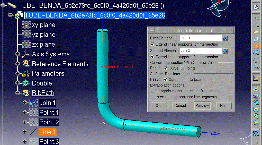

erstellt am: 24. Jun. 2009 12:40    Editieren oder löschen Sie diesen Beitrag!  <-- editieren / zitieren -->   Antwort mit Zitat in Fett Antwort mit kursivem Zitat    Unities abgeben: 1 Unity (wenig hilfreich, aber dennoch)2 Unities3 Unities4 Unities5 Unities6 Unities7 Unities8 Unities9 Unities10 Unities
Jap, so schauts bei mir auch aus!
Wie kann ich den Schnittpunkt der Achsen messen ?
Habe die ganze Zeit an der neutralen Faser gemessen!!! Denke mal, dass es daran liegt.

erstellt am: 24. Jun. 2009 12:47    Editieren oder löschen Sie diesen Beitrag!  <-- editieren / zitieren -->   Antwort mit Zitat in Fett Antwort mit kursivem Zitat    Unities abgeben: 1 Unity (wenig hilfreich, aber dennoch)2 Unities3 Unities4 Unities5 Unities6 Unities7 Unities8 Unities9 Unities10 Unities Nur für Marci83 10 Unities + Antwort hilfreich
erzeuge eine 'Intersection' der beiden Linien mit der Option 'Extend linear supports for Intersection' für beide Elemente.

erstellt am: 24. Jun. 2009 13:01    Editieren oder löschen Sie diesen Beitrag!  <-- editieren / zitieren -->   Antwort mit Zitat in Fett Antwort mit kursivem Zitat    Unities abgeben: 1 Unity (wenig hilfreich, aber dennoch)2 Unities3 Unities4 Unities5 Unities6 Unities7 Unities8 Unities9 Unities10 Unities
oO!
Daran merkt man, dass ich einfach noch zu unerfahren bin!!!
in welchem Modi finde ich den Befehl ?
PS: mit dem auswerfen der Messpunkte mit den jeweiligen Koordinaten hab ich schon mal geschafft

erstellt am: 24. Jun. 2009 13:29    Editieren oder löschen Sie diesen Beitrag!  <-- editieren / zitieren -->   Antwort mit Zitat in Fett Antwort mit kursivem Zitat    Unities abgeben: 1 Unity (wenig hilfreich, aber dennoch)2 Unities3 Unities4 Unities5 Unities6 Unities7 Unities8 Unities9 Unities10 Unities Nur für Marci83 10 Unities + Antwort hilfreich
zu finden im Generative Shape Design (s.h. Bild).

Hallo liebe Gemeinde!
In den letzten Tagen kamen leider andere Probleme dazwischen, daher erst jetzt mein Post.
Die Angaben vom bgrittmann sind schon fast perfekt, muß jetzt nur noch die Radien in die Tabelle einfügen! Laut meiner Vorlage schaut es danach aus, dass sie in einem Schritt erzeugt wurden!
( Also Tabelle mit Koordinaten erzeugen und zudem Radienspalte miteinbeziehen )

erstellt am: 30. Jun. 2009 14:45    Editieren oder löschen Sie diesen Beitrag!  <-- editieren / zitieren -->   Antwort mit Zitat in Fett Antwort mit kursivem Zitat    Unities abgeben: 1 Unity (wenig hilfreich, aber dennoch)2 Unities3 Unities4 Unities5 Unities6 Unities7 Unities8 Unities9 Unities10 Unities
Wenn ich die Tabelle konfiguriere, kann ich dann eine extra Spalte einfügen ?

erstellt am: 30. Jun. 2009 23:34    Editieren oder löschen Sie diesen Beitrag!  <-- editieren / zitieren -->   Antwort mit Zitat in Fett Antwort mit kursivem Zitat    Unities abgeben: 1 Unity (wenig hilfreich, aber dennoch)2 Unities3 Unities4 Unities5 Unities6 Unities7 Unities8 Unities9 Unities10 Unities
Ok, drücke mich zu ungenau aus!
Dass man Spalten hinzufügen kann ist/war mir bewußt, jedoch erfordert es dann einiges an nachträglicher Verschönerung der Tabelle -.-
Danke euch^^

Hallo Marci83,
im Fenster vom Punkt, wenn er auf Punkttyp "Koordinaten" eingestellt ist, gibt es unten 2 Felder für die Referenz (den Bezugspunkt des Punktes). Siehe Bild. Ich habe bisher nur für "Punkt" manchmal einen anderen angeklicht anstatt den Nullpunkt vom Part zu lassen. Mit dem "Referenz-Achsensystem" kenne ich mich nicht aus.
Du könntest einen neuen Punkt am Rohranfang machen (als Kreismittelpunkt). Und bei den bestehenden Punkten diesen als Referenz anklicken.
Dann bleibt der bestehende Punkt entweder wo er ist, und die Werte für x,y und z passen sich an, dann hättest Du die Werte, die Du wissen willst
oder
der bestehende Punkt rutscht weg (weil die Werte sich nicht ändern). Dann könntest Du einen Punkt machen, der soweit weg ist von Null, wie der Punkt an der Rohrfläche und alle Punkte auf diesen referenzieren, dann sitzt am Schluß das Rohr am Catia-Nullpunkt.
Ich weiss nicht, ob der Punkt an der gleichen Stelle bleibt und die Werte sich anpassen oder ob der Punkt wegrutscht wenn ein Referenzpunkt angeklickt wird. ("Normale" Punkte rutschen weg, wenn man einen Referenzpunkt anstatt den Standartpunkt nachträglich anklickt)

Hi Ancela,
dan brauch Ich aber ein Achsensystem als Referenz, was Ich nicht habe!
Mit den Tips der Vorredner hat´s wunderbar geklappt. ( Achsensystem erzeugen, und dann beim Messen angeben, Startpunkt )
Trotzdem danke, dass Du mitdenkst
