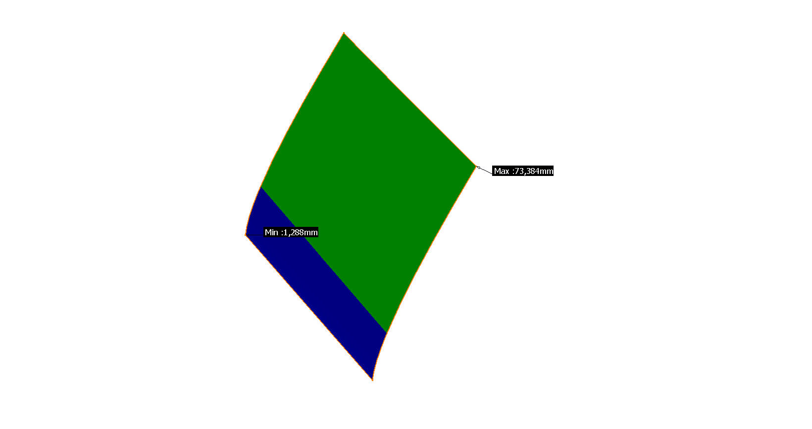

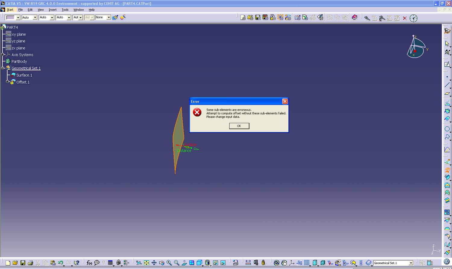

die Fläche ist eine Vorgabe vom Strak (Sichtbarefläche). Das Offset geht nur bis 1mm.
So jetzt mal meine Frage:
Gibt es eine Möglichkeit, irgendwelche Tricks die Offsetfunktion zu "umgehen"?

Auf den ersten Blick sollte auch ein größerer Offset gehen. Hast du schon mal die Krümmungsanalyse verwendet, um die Fläche zu prüfen?

kann das an dem blauen Bereich liegen?
Dort ist der R unter 2mm.

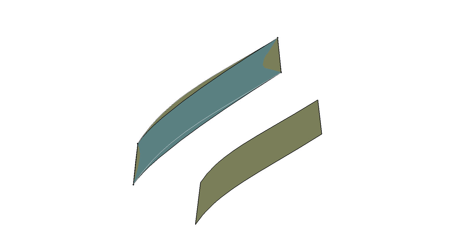

Ich habe das jetzt so gemacht:
1. Spline mit Tangents.
2. Blend
3. Offset 2mm
Max. Distance Blend zur Vorgabe ist 0,11mm.
Kann man das noch anders machen?
SWEN
erstellt am: 22. Jun. 2009 17:12    Editieren oder löschen Sie diesen Beitrag!  <-- editieren / zitieren -->   Antwort mit Zitat in Fett Antwort mit kursivem Zitat
Was ist mit einer Multisection Surface mit den beiden Splines? Scheint mir im Augenblick näher an der Vorgabe zu liegen.
Eine andere - möglicherweise bessere - Idee wäre es, die Längskurven als isolierte Geometrie mit Boundary abzuleiten und diese zu glätten. Da mußt du wohl etwas rumtesten, was die besten (= mit der geringsten Abweichung) Ergebnisse gibt.

versuch1 : einfach untrim und mal probieren ob es dann geht
versuch2 :splitte die beiden flächen auf,untrim,offset und wieder zusammenfügen
und vll noch das häckchen bei offset auf auto stellen....

Danke für die Vorschläge. Hab gerade mal ein bisschen rumprobiert!
@ XXRonnyXX
Sorry, ich habe vergessen zu schreiben das es schon eine Untrim-Fläche ist!
@ CEROG
Mit Multisection Surface bekomme ich fast die gleiche Fläche wie mit Blend.
Die sind schon sehr identisch.
Der andere Vorschlag die Kurven zu isolieren werd ich noch mal testen, aber da bin ich eigentlich kein Freund von (Tote Geometrien)!
