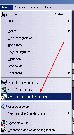

was muss ich unter tools tun?-ihr macht es mich nicht leicht

erstellt am: 18. Jun. 2009 15:07    Editieren oder löschen Sie diesen Beitrag!  <-- editieren / zitieren -->   Antwort mit Zitat in Fett Antwort mit kursivem Zitat    Unities abgeben: 1 Unity (wenig hilfreich, aber dennoch)2 Unities3 Unities4 Unities5 Unities6 Unities7 Unities8 Unities9 Unities10 Unities Nur für Lamy 10 Unities + Antwort hilfreich
Du uns aber auch nicht
Siehe Screenshot!

Jetzt hab ich's
Super - hat geklappt- vielen Dank
