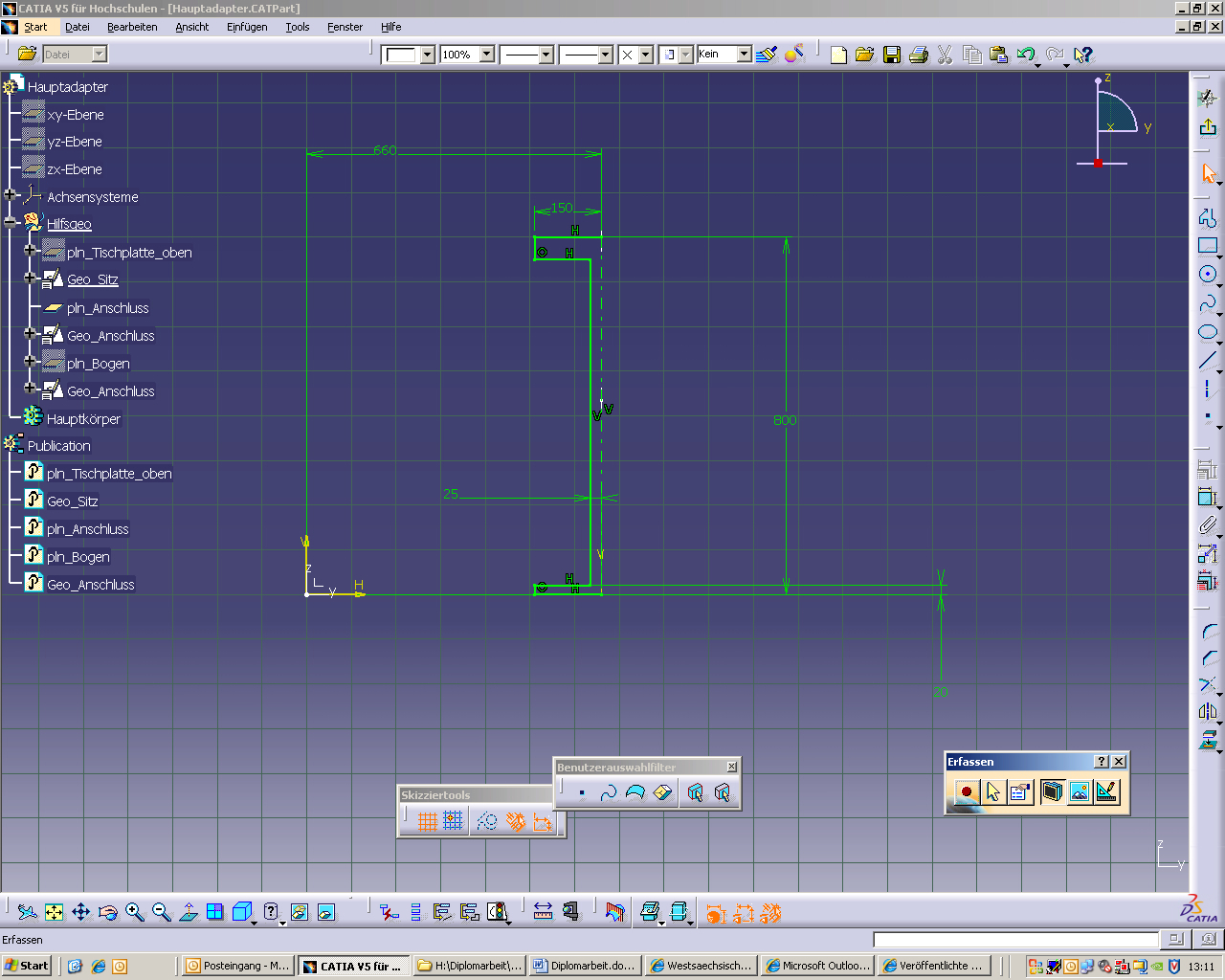

Ich habe mal eine kleine Frage: Ich habe eine Skizze (für eine Welle) in einem Part erstellt und diese veröffentlicht. Wenn ich die Skizze jetzt also kopiere und "als Ergebnis mit Verknüpfung" in ein anderes Part einfüge fehlt die Skizzenachse. Kann mir jemand sagen was ich da einstellen muss, damit die Skizze mitgeht?
Vielen Dank schonmal!
Gruß Henning

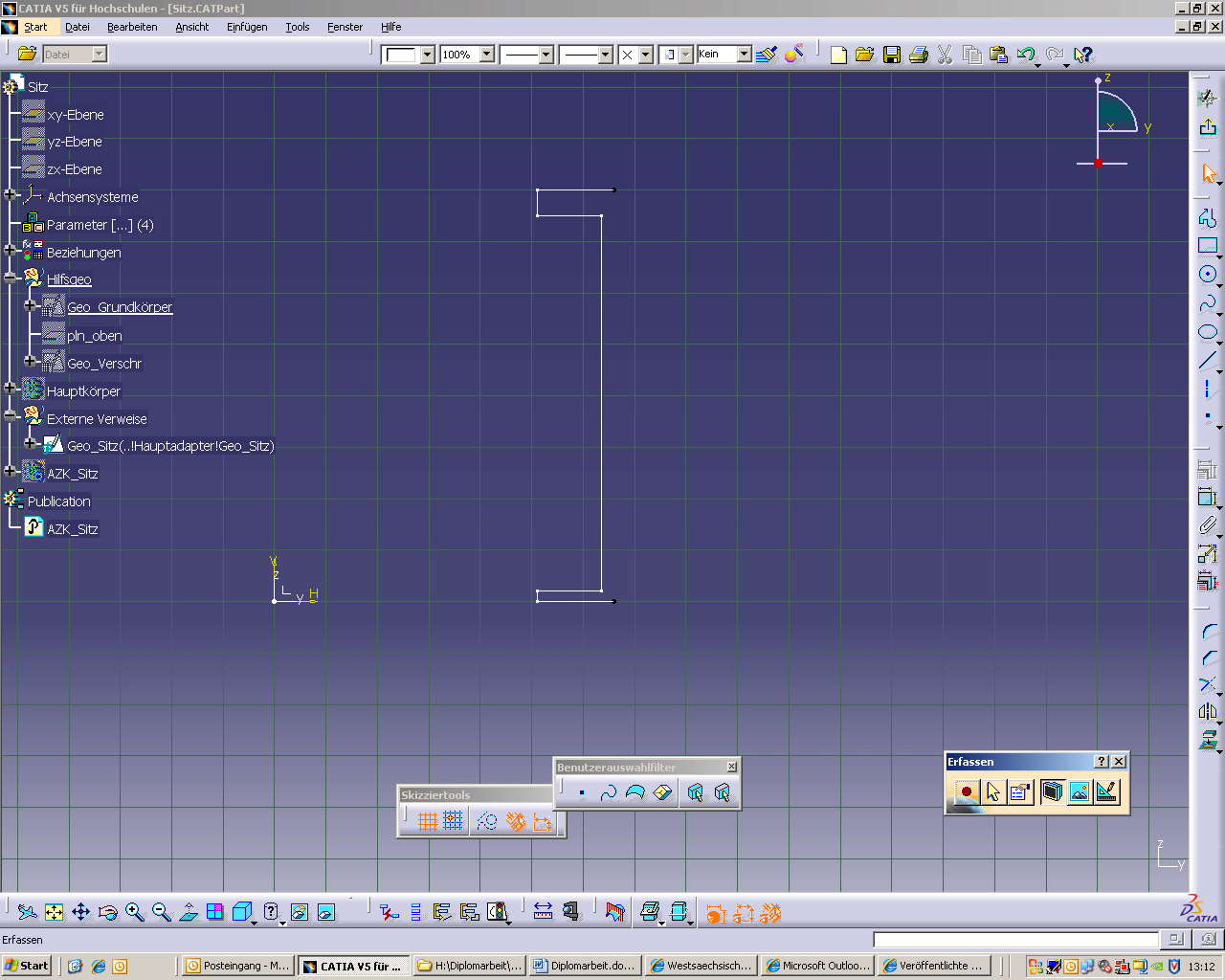

Ich hab mal zwei Bilder von der originalen Skizze und der kopierten Achse gemacht.
Die Skizze kommt an aber nur die Wellengeometrie...
Henning

Hallo Henning,
langsam versteh ich:
du hast ja die Skizze mit Verknüpfung eingefügt. Also kannst du die eingefügte Skizze weder bearbeiten noch öffnen. Die Skizzenachse ist in 3D nicht sichtbar - gut möglich, dass sie trotzdem vorhanden ist. -> ausprobieren
Ansonsten würde ich anstelle einer Achse die Original-Skizze mit einer echten Linie schließen. Die kommt ja auf jeden Fall in der Kopie an und kann genauso als Achse verwendet werden.

Hallo Mörchen,
danke für deine Hilfe...
Das stimmt natürlich, dass man einfach ne echte Linie nimmt. Hatte mir nur mit der Zeit angewöhnt immer ne Achse als Mittellinie für die Welle zu verwenden. Aber so ist´s doch viel einfacher.
Vielen Dank!
