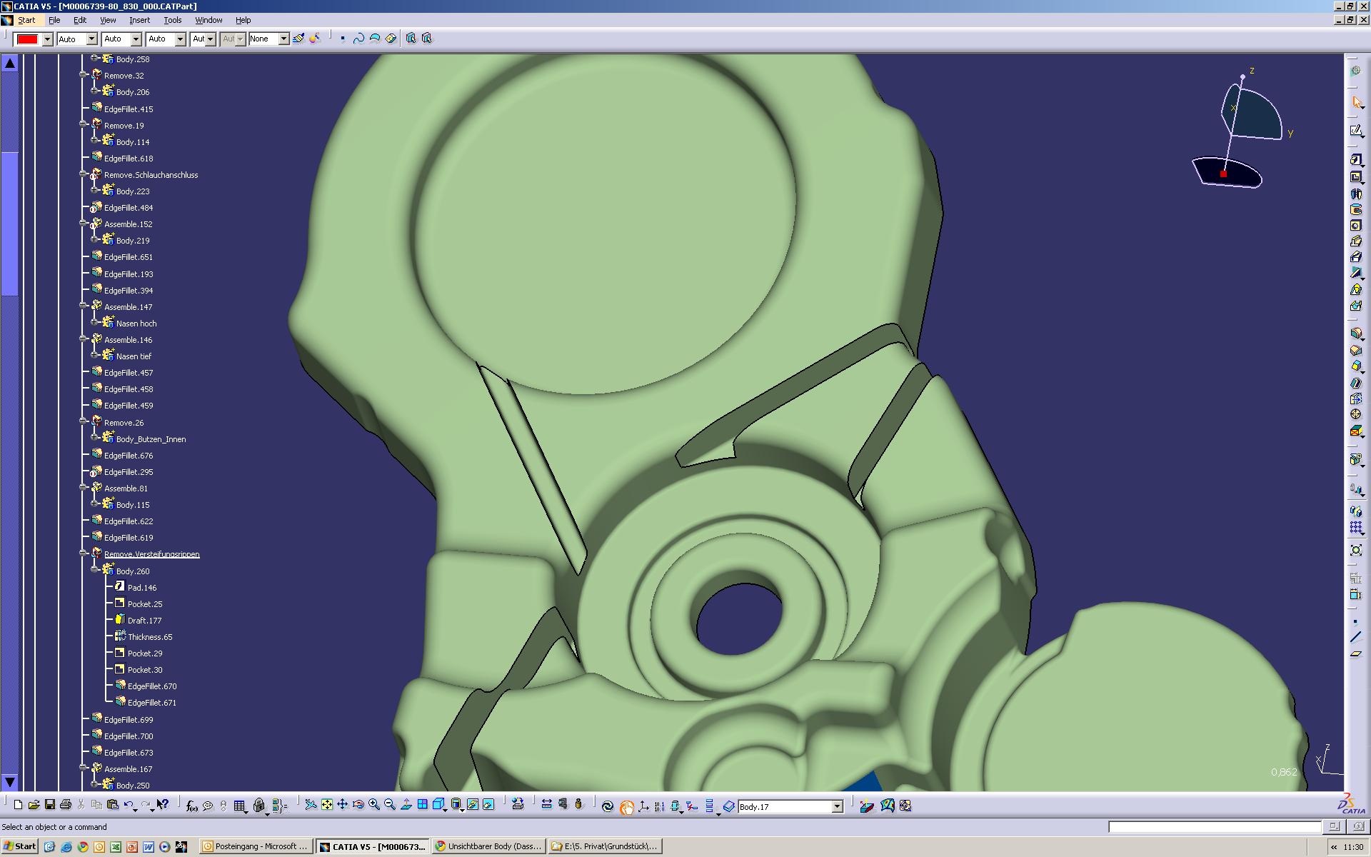

Hab gerade ein Problem, das mich verzweifeln lässt.
Kann mir jemand von euch weiterhelfen?
Ich kann einen bestimmten Body nicht mehr sehen und somit auch nicht bearbeiten. Dieser Body wurde mit der Boolschen-Operation Remove vom restlichen PartBody entfernt.
Wähle ich nun diesen bestimmten Body als "Define in Work Objekt" ist dieser unsichtbar, nicht zu sehen! Kennt jemand von euch dieses Phänomen?
Das CATPart wurde in der R14 als Hybrid-Body erstmals erstellt, hat schon etliche Änderungen und auch Relaisewechsel (momentan R17) hinter sich.
Bin für jeden Tipp sehr dankbar!

Hallo thhimm,
willkommen im Forum!
Kannst Du zur Illustration einen Screenshot vom Baum hochladen?

anbei der Modelbaum mit dem "fehlerhaften" Body.260.
Wandle ich das Remove in ein Assembly um, kann ich den Body.260 teilweise wieder sehen wenn er in Bearbeitung ist, aber auch nicht immer.
Es gibt immer wieder mal Probleme mit HybridBodies aus einer früheren Relaise, bisher aber lösbar.
Bei diesem Problem bin ich allerdings ratlos!

versuchs mal mit der Deaktivierung der Punkte "nur der aktuell in Bearbeitung befindliche Volumenkörper" und "nur aktueller Körper" unter Tools > Options > Infrastruktur > Teileinfrastruktur > Anzeige > Im Geometriebereich anzeigen ...
Ansonsten würde ich mal mit CATDUAV5 cleanen.

selbst wenn's an dieser Options-Einstellung läge, wäre dass für mich keine brauchbare Lösung.
CATDUA hab ich natürlich auch schon drüberlaufen lassen, bringt alles nicht.
Hab das CATPart in abgespeckter Form angefügt. Vielleicht will ja mal jemand probieren ob er
nur den Abzugskörper in Bearbeitung sehen kann!

Keine Ahnung an was es liegt.
Eine mögliche Lösung:
Entsprechenden Körper kopieren und neu einfügen -> RMT auf "fehlerhaften" Körper -> ersetzen -> neuen Körper anklicken

setz den Body 260 in Bearbeitung und du siehst deine Rippen.
Wenn du den Remove in Bearbeitung  setzt (Bild) siehst du natürlich nur das Ergebnis des Abzuges von deinem Bauteil und den Rippen.

Danke erstmal, dass Ihr euch meinem Problem widmet.
Der Hinweis von Bernd, einfach kopieren und wieder einfügen+ersetzten, funktioniert tatsächlich.
Aber leider nur bei dem abgespecktem Model!
Zu CEROG: Wir verwenden momentan R17SP? und wird sich in absehbarer Zeit auch nicht ändern.
Erschwerend hinzu kommt noch, dass von der Admin-Seite die Hybridfunktion gesperrt wurde.
Bei der Ersterstellung war diese Funktion noch offen (R14).
Da die Änderungen eher gering sind, lohnt sich ein Neuaufbau momentan nicht.
Wenn ich nur den Remove.Body neu erstelle und dannach an geeigneter Stelle im Modeltree abziehen will,
bleibt der Body draussen stehen und nur das Remove ist im Part.Body sichtbar und das will ich auch nicht in
meinem Modell haben.
Sollte es keine Lösung dieses Problem geben, muss ich leider weiter improvisieren!

wie hast du das Beispielpart erstellt? Aus dem Baum scheint hervor zu gehen, dass das Part mit dem Hybrid Design "verunreinigt" ist. Der Hinweis liegt für mich in der Anordnung des Skizze der Rippen im Baum. Sowas habe ich bis jetzt nur im Hybrid Design gesehen.
Wenn ich dein Beispielpart mit einem Texteditor öffne, finde ich den String "Hybrid" darin - in einem Testpart nicht, das ich ohne Hybrid Design erstellt habe. Für mich scheint das Problem dadurch mit verursacht zu sein.

Hab einfach alles ober-/unterhalb der betreffenden Stelle im Baum gelöscht um eine kl. Datenmenge zu bekommen.
Hybrid: Erstellung mit R14 mit Hybrid, dann wurde Hybrid gesperrt, Wechsel auf R16/17 -> ab jetzt gibt's beschriebendes Problem!

ich kenne es aus dem "Normal Design" so, dass die Skizze im Part Design unter dem Feature angeordnet wird, zu dem sie gehört. Bei dir steht sie nur in einem geometrischen Set.
Ich muß aber sagen, daß ich mich irren kann.
