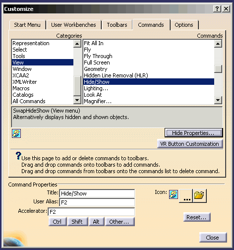

du kannst doch über "tools - customize" alle möglichen Tastenbelegungen ändern, auch für die SpaceMouse. Oder braucht man dafür ne extra Lizenz?
Ich hab nen Kollegen, der sich hide/show z.b. von F2 auf space gelegt hat.
Ich hab mir die ganzen F-Tasten belegt. Update; undo; redo finde ich besondes praktisch als Kurzwahl zu haben.

Wir hatten das Problem auch, wobei der Leiter bei der R19 Schulung mir auch sagte, dass diese Taste leider jetzt belegt ist.Nach dem wir dann ab Mitte Juni alle auf R19 umgestiegen waren versuchte ich es noch mal mit der Tastenbelegung und jetzt funktionierte die F2-Belegung wieder, warum auch immer.
Versuchs doch nochmal. Tools-Customize-All Commands-Hide/Show, bei UserAlias: F2 und bei Accelerator:F2, dann die close-Taste.
Vielleicht klappts bei dir jetzt auch.

die Taste F2 ist standardmäßig mit dem Befehl "IMA - View Modification" belegt und daher grau hinterlegt. Ein Drücken auf Reset ändert daran nichts!
Die Lösung ist ein wenig tricky:
Man muss vorher in die Workbench "Imagine & Shape" wechseln. Wenn man nun unter Customize/Commands/All Commands den Befehl "IMA - View Modification" sucht, kann man dort das F2 freigeben bzw. löschen.
Nun muss wieder in die Workbench "Product Structure" gewechselt werden. Von hier aus kann man Hide/Show den Wert F2 zuweisen.
Fertig!
