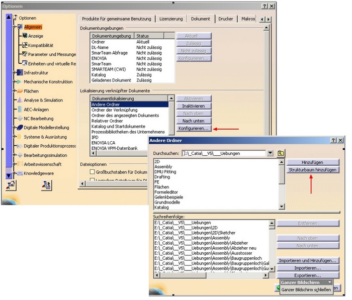

Wo wird der Pfad eingestellt, in dem Catia als erstes CAD Daten sucht.
Standard ist unter Eigene Dateien, dieses möchte Ich auf X:\ ändern.

Hallo Klaus,
in den Tools / Optionen / Allgemein / Dokument, siehe Bild.

Danke für die schnelle Antwort!
