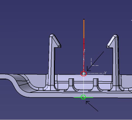

Ich habe folgendes Problem. Nehmen wir eine ganz einfache Geometrie an, wir haben einen Zylinder als Powercopy (PC). Auf der Oberseite befindet sich der Eingabepunkt/Referenzpunkt der Powercopy und eine Mittellinie. Die ganze Geometrie ist auf den referenzpunkt bezogen.
Nun will ich den Eingabepunkt der Powercopy aber an der Unterseite des Zylinders haben. An der Stelle wäre es einfach einfach die Bezüge zu ändern, da nicht viel Geometrie dahintersteht. Wie mache ich dies allerdings wenn ich große Teile hab?
Wie kann ich den Bezugspunkt z.b. von der Mitte eines Bauteils wo alles auf das Bauteil referenziert auf die Oberseite des Bauteils übertragen. Wenn ich die Punkte einfach "Replace" dann rutscht ja leider auch die Geometrie mit nach. Hat mich jemand verstanden wie ichs mein?

Danke tberger.Ich hoffe der Knoten hat nicht zu sehr bei deiner Pause gestört
Ich habe der besseren Verständlichkeit ein Bild beigefügt.
rot=Referenzpunkt, auf ihn bezieht sich komplette Geometrie und orientierungslinien (eine in z und eine in x richtung)
grüner Punkt auf den soll sich dann alles beziehen, der liegt quasi an der Unterseite des Bauteils. Das macht es einfacher später das Teil zu positionieren.
Wenn ich replace also rot mit grün ersetze, dann rutscht die Geometrie einfach um den Betrag rot zu grün nach unten. Ich will ja aber letztendlich nur, dass der rote Punkt mit Linien da sitzt wo jetzt der Grüne ist und die Geometrie so erhalten bleibt an derselben Stelle. Ein manuelles umhängen wäre mit sehr viel Aufwand verbunden.

Wenn ich es richtig verstanden habe, dann willst du "nur" eine andere "Startsituation" für deine Powercopy und ich lag mit meiner Annahme richtig.
Wenn wirklich die Kette so aussieht:
Punkt.1-Linie.1
Punkt.1-Geometrie etc.
oder auch Punkt.1-Linie.1-Geometrie etc.
dann erzeuge doch einfach erst einmal einen unabhängigen Koordinatenpunkt (oder auch vorübergehend als Datum) Punkt.2, der genau dort liegt, wo dein ursprünglicher Punkt liegt.
Dann ersetzte Punkt.1 mit dem neuen Punkt in identischer Lage. -> Geometrie bleibt da wo sie soll.
Dann Punkt.1 an seinen neuen Platz absetzen, evtl. das Feature Linie.1 auf Punkt.1 umhängen wenn die Line auch dort beginnen soll und nicht bei Punkt.2.
Zuletzt Punkt.2 abhängig machen von Punkt.1 (in dem du in der Definition des Punkt.2 den Punkt.1 als Referenzpunkt angibst, ein Punkt auf Kurve mit dem gewünschten Längenabstand machst usw.).
Dann steht Punkt.1 am Anfang deiner PowerCopy-Definition, Punkt.2 ist dort wo vorher Punkt.1 war und die Geometrie ebenso.

Herzlichen Dank Thomas. Hat funktioniert.
Hab die Geometrie  an dem alten Referenzpunkt gelassen und ihn über ein Höhenmaß vom Neuen abhängig gemacht.
