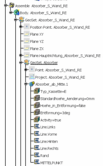

ich habe ein CATIA V5-Modell bekommen, um dieses zu bearbeiten. Leider komme ich mit der Struktur des Modells nicht klar. Ich arbeite schon sehr lange mit CATIA und würde mich eigentlich als Experte bezeichnen. Zumindest bis heute. Auf dem Screenshot, den ich beigefügt habe, ist ein Teil der Baumstruktur des Modells zu erkennen.
Mittels einer "assemble"-Operation wird ein Body hinzugefügt, der seinerseits zwei geometrische Sets beinhaltet. Das zweite geometrische Set - und das ist nun meine eigentliche Frage - beinhaltet ein Feature, welches wie ein Body aussieht (dargestellt durch das Symbol mittelgroßes blaues Zahnrad mit kleinem gelben Zahnrad oben rechts) und als Ergebnis eine komplexere Fläche liefert (aus rechtlichen Gründen verzichte ich auf einen Screenshot). Dieser fragliche Body beinhaltet einige, teils abgeschlossene Parameter sowie weitere 5 Features, die als Ergebnis Linien und einen Punkt erzeugen (die Parameter sind nicht veränderbar!).
Wer kennt die gezeigten Features und Symbole und kann mir hier weiter helfen?

Das ist ein User-Defined Feature (UDF) und wurde wahrscheinlich bewusst so gestaltet/eingefügt, um das Konstruktions-Know-How zu schützen.

Danke vielmals, das hat mir sehr geholfen!
