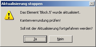

Habe mal eine Frage: Bei den Features gibt es in den Eigenschaften die Möglichkeit "Aktualisierung stoppen" einzustellen und noch was spezielles konfigurieren.
- Wofür ist das gut?
- Wie wendet ihr dies an?
- Was kann man da konfigurieren?
Denke, dies könnte sicher auch andere interesiern.
Gruss, Solidos

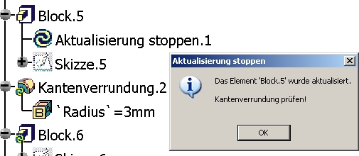

hiermit kann bei Aktualisierung des Bauteils ein Halt eingebaut werden. Dabei wird die im Feld angegebene (evtl. sinnige    ) Nachricht ausgegeben. Das ist dann hilfreich, wenn es vorhersehbar ist, dass bei Änderungen an einer bestimmten Stelle nachgearbeitet werden muss. Das Feature, das mit den Eigenschften markiert wurde, ist das letzte, das aktualisiert wird. Beim nächste Feature wird dann Aktualisierung gestoppt.
Mörchen
PS: Ist manuelle Aktualisierung voreingestellt und wird dann das Part mit lokaler Aktualisierung im Kontextmenü aktualisiert, kann der Benutzer entscheiden, ob die Aktualisierung fortgesetzt werden soll oder nicht.
