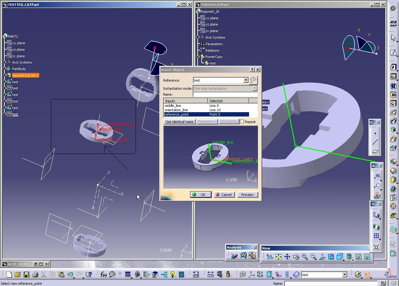

blackhawk
Sehen Sie sich das Profil von blackhawk an!   Senden Sie eine Private Message an blackhawk  Schreiben Sie einen Gästebucheintrag für blackhawk
Beiträge: 28
Registriert: 05.06.2009
erstellt am: 17. Jun. 2009 11:22    Editieren oder löschen Sie diesen Beitrag!  <-- editieren / zitieren -->   Antwort mit Zitat in Fett Antwort mit kursivem Zitat    Unities abgeben: 1 Unity (wenig hilfreich, aber dennoch)2 Unities3 Unities4 Unities5 Unities6 Unities7 Unities8 Unities9 Unities10 Unities

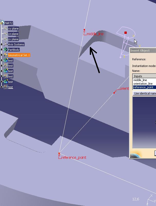

So, ich hab nun nochmals das Teil eingesetzt und Screenshots gemacht um den Sachverhalt zu verdeutlichen.
Im ersten Bild sieht man in welchem Falle die Drafts umklappen bzw nicht mitgehen. Diesen habe ich eingekreist. In den restlichen Fällen funktioniert es.
Weiterhin noch eine Detailaufnahme um zu zeigen, dass die Drafts in die falsche Richtung gehen, so wäre das Teil nie entformbar.
Ich hoffe das Problem ist nun deutlich genug formuliert.

erstellt am: 17. Jun. 2009 18:01    Editieren oder löschen Sie diesen Beitrag!  <-- editieren / zitieren -->   Antwort mit Zitat in Fett Antwort mit kursivem Zitat    Unities abgeben: 1 Unity (wenig hilfreich, aber dennoch)2 Unities3 Unities4 Unities5 Unities6 Unities7 Unities8 Unities9 Unities10 Unities Nur für blackhawk 10 Unities + Antwort hilfreich
Hallo blackhawk,
nachdem ich jetzt mal ein bischen damit gespielt habe konnte ich Dein Szenario reproduzieren. Dann hab ich mir mal die Struktur von Deinem Datensatz angeschaut und da liegt das Problem, Du mußt die Konstruktion von vornherein konsequent an Deinen Referenzelementen für die PC ausrichten. Weniger ist da manchmal mehr. Versuch mal die Konstruktion auf Deinen Referenzelementen aufzubauen - sprich - Basis muß der Punkt und die 2 Linien sein.
Viel Spaß beim probieren, zur Motivation: vergleichbare Teile funktionieren
