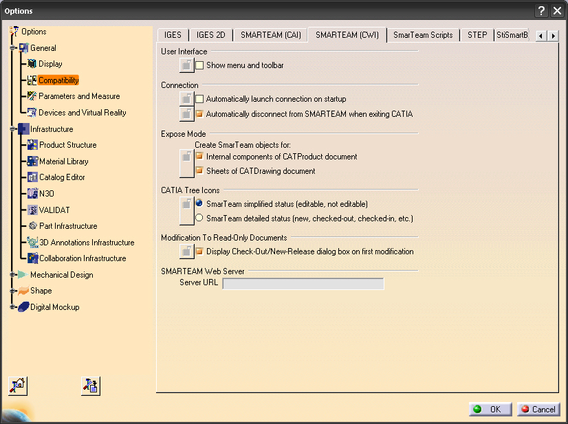

Hi an alle,
wir haben hier das Problem, dass mit dem Umstellen auf CatiaV5R19SP3 der automatische Connect zu SmarTeam (R18SP3) nicht mehr funktioniert.
Bisher haben wir es über die folgende Option gemacht:
CATIA_TEAM_PDM_AUTO_CONNECT=TRUE
Gibt es hier eine neue Option, die man setzen muss?
Über eine kurze Antwort würde ich mich freuen.
Martin

ich verwende zwar kein Smartteam, aber vielleicht hilft dir das Bild im Anhang weiter. Man kann das automatische Verbinden mit Smartteam in den Tools-Options-compatibility- Smartteam(CWI) direkt setzen.
Grüsse
