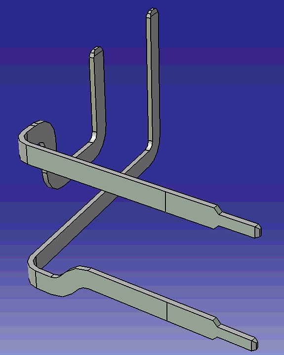

ich bin nur gelegentlicher Catia V5 Nutzer.
Ich möchte mittels generative sheetmetal design gebogene Teile abwickeln. Es gehen mir jedoch nach dem Erkennen so manche Details(Fasen und Radien) verloren. Ich habe bei Definition der Erkennungen, Wände Beizubehaltende Teilfächen ausgewählt. Das Resultat nach der Erkennung sieht jedoch vollig anderst aus also die Ursprungsgeometie.
Kann mir jemand eine Tip geben wie es funktioiert?

erstellt am: 05. Jun. 2009 13:43    Editieren oder löschen Sie diesen Beitrag!  <-- editieren / zitieren -->   Antwort mit Zitat in Fett Antwort mit kursivem Zitat    Unities abgeben: 1 Unity (wenig hilfreich, aber dennoch)2 Unities3 Unities4 Unities5 Unities6 Unities7 Unities8 Unities9 Unities10 Unities
Ich verwende Catia V5 R18. Angehängt ist ein Bild .jpg des Kontaktes, der mit allen Details abgewickelt werden soll.

erstellt am: 05. Jun. 2009 14:56    Editieren oder löschen Sie diesen Beitrag!  <-- editieren / zitieren -->   Antwort mit Zitat in Fett Antwort mit kursivem Zitat    Unities abgeben: 1 Unity (wenig hilfreich, aber dennoch)2 Unities3 Unities4 Unities5 Unities6 Unities7 Unities8 Unities9 Unities10 Unities Nur für Satori now 10 Unities + Antwort hilfreich
wenn Du vor der Wanderkennung im Part Design mit 'Teilfläche entfernen' die Anprägungen am Stift entfernst, wird das Teil korrekt erkannt. Die Anprägung kannst Du anschließend im GSMD mit dem Befehl 'Fase' wieder erstellen.

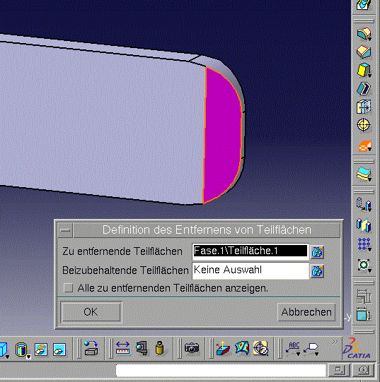

erstellt am: 08. Jun. 2009 12:46    Editieren oder löschen Sie diesen Beitrag!  <-- editieren / zitieren -->   Antwort mit Zitat in Fett Antwort mit kursivem Zitat    Unities abgeben: 1 Unity (wenig hilfreich, aber dennoch)2 Unities3 Unities4 Unities5 Unities6 Unities7 Unities8 Unities9 Unities10 Unities Nur für Satori now 10 Unities + Antwort hilfreich
vielleicht hilft Dir das Bild weiter.
Frank

erstellt am: 08. Jun. 2009 14:04    Editieren oder löschen Sie diesen Beitrag!  <-- editieren / zitieren -->   Antwort mit Zitat in Fett Antwort mit kursivem Zitat    Unities abgeben: 1 Unity (wenig hilfreich, aber dennoch)2 Unities3 Unities4 Unities5 Unities6 Unities7 Unities8 Unities9 Unities10 Unities
Hallo Fank,
wie bekommst du dieses Fenster. Ich kann auf die Flache anwählen und dann die rechte Maustaste drücken, dann kommt bei mir jedoch ein anderes Fenter wie das von dir gezeigte.
Michael

erstellt am: 08. Jun. 2009 14:32    Editieren oder löschen Sie diesen Beitrag!  <-- editieren / zitieren -->   Antwort mit Zitat in Fett Antwort mit kursivem Zitat    Unities abgeben: 1 Unity (wenig hilfreich, aber dennoch)2 Unities3 Unities4 Unities5 Unities6 Unities7 Unities8 Unities9 Unities10 Unities Nur für Satori now 10 Unities + Antwort hilfreich
das ist der anselektierte Befehl in der Symbolleiste auf der rechten Seite.
Frank

erstellt am: 08. Jun. 2009 15:14    Editieren oder löschen Sie diesen Beitrag!  <-- editieren / zitieren -->   Antwort mit Zitat in Fett Antwort mit kursivem Zitat    Unities abgeben: 1 Unity (wenig hilfreich, aber dennoch)2 Unities3 Unities4 Unities5 Unities6 Unities7 Unities8 Unities9 Unities10 Unities
Hallo Frank,
Danke, Ich konnte die Flächen entfernen. Ich habe dann mit GSMD erkannt. Die Fase habe ich mit dem Befehl Fase versucht zu erstellen, wobei mir es  gelang nur zwei von  vier Fasen anzubringen.
Mit einer Fase mag das funktionieren. Wie sieht es aus wenn die Geometrie etwas komplexer ist und man nich so einfach mit dem Befehl Fase diese wieder erzeugen kann?
