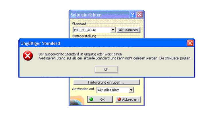

Hallo Steffen!
Vielleicht mache ich bei der Übernahmer der files einen Fehler.
Wenn ich die *.xml files der V17 in den Ordner der V19 kopiere sind sie unter Seite einrichten vorhanden und normalerweise verwendbar. Wenn ich eine verwenden möchte bekomme ich eine Fehlermeldung. (liegt als Anhang bei) Die Übernahme der files hat bis jetzt immer auf diesem Wege funktioniert. Wenn man die files mit dem Texteditor öffnet sieht man, daß sie eine andere Syntax haben. Muß man die files umwandeln, bevor sie verwendet werden können?
Willi

erstellt am: 08. Jun. 2009 16:40    Editieren oder löschen Sie diesen Beitrag!  <-- editieren / zitieren -->   Antwort mit Zitat in Fett Antwort mit kursivem Zitat    Unities abgeben: 1 Unity (wenig hilfreich, aber dennoch)2 Unities3 Unities4 Unities5 Unities6 Unities7 Unities8 Unities9 Unities10 Unities Nur für ACC_kw 10 Unities + Antwort hilfreich
V5Zeichnungsstandardsmigrieren.pdf
Hallo Willi,
Du musst die Standards wenigstens migrieren, da öfters neue Einstellungen hinzukommen. Wie das geht steht im angehängten PDF.
Frank

erstellt am: 08. Jun. 2009 18:29    Editieren oder löschen Sie diesen Beitrag!  <-- editieren / zitieren -->   Antwort mit Zitat in Fett Antwort mit kursivem Zitat    Unities abgeben: 1 Unity (wenig hilfreich, aber dennoch)2 Unities3 Unities4 Unities5 Unities6 Unities7 Unities8 Unities9 Unities10 Unities
Hallo Frank!
Danke für die Hilfe, hat super funktioniert!!!
Willi
