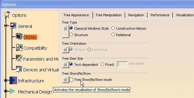

wir haben seit gestern V 5 R19 SP3 HF4 auf den Rechnern installiert.
Leider sieht man an den Geometrical Sets nicht mehr ob sich das Set im Show oder Hide befindet.
Kennt jemand dieses Problem und weiß woran es liegen könnte?
Vielen Dank im Voraus.

Hallo Stefano.
Ich habe gerade nur R18 hier. Aber schau doch mal unter den Options, ob du den sSchalter gesetzt hast (siehe Bild).
gruß, Tom

Hallo stefano79,
ich war gestern bei einem Kunden, der das VW environmet installiert hatte und der hatte das gleiche "Problem". Wenn dies bei dir ebenso ist: scheinbar hat jemand (Cenit / T-systems) vergessen die Settings im VW_ENV richtig zu definieren. Stell es halt unter Tools - Options - General - Display - Tree Appearence - Tree Show/No Show wieder ein.

Hallo Thomasacro,
genau das wars.;-)
Danke dir.
