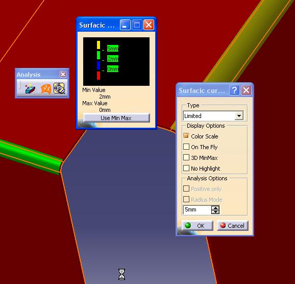

Hallo zusammen
Ich habe hier ein Tiefziehteil das aus Stahl gefertigt wird. Nun soll dieses Teil aus Titan gefertigt werden, das Problem ist das wir beim ziehen von Titan nicht unterhalb eines Radius von 5mm gehen konnen.
Da das Teil sehr komplex ist möchte ich wissen ob ich sowas wie eine Analyse machen kann ob irgendwo im Teil kleinere Radien vorhanden sind.

Hallo Marcel.
Ja, sowas in der Art ist möglich. Schau dir mal unter den Analysen die Srfacic curvature analysis an. Dart kannst du bestimmten Radien unterschiedliche Farben zuordnen. Stelle dazu den Analysemodus auf Limited.
gruß, Tom

super danke
