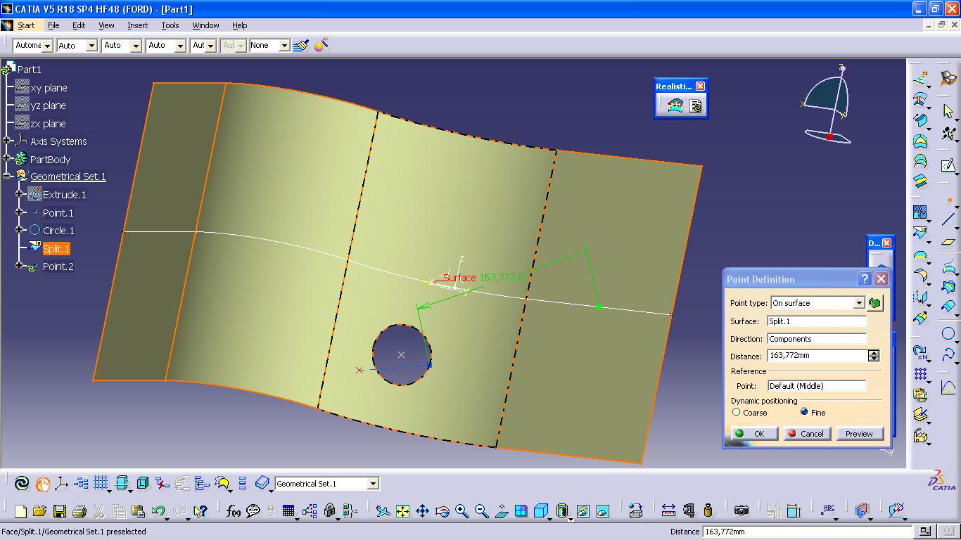

Ich möchte gerne in ein CAD-Modell eines Fahrzeugs (mit vielen geomtetrisch verschiedenen Flächen) per Mausklick Punkte einzeichnen.
Ist dies möglich und wenn ja, wie?
Ich habe es bereits im Shape Design versucht, mit dem Befehl "Punkt", jedoch funktioniert dies nur bei bestimmten Flächen, bei anderen wiederum nicht.
Bitte helft mir!

Ja, aber wie mache ich das?
Auf bestimmten Flächen klappt es ja, auf anderen z. B. geborgenen Flächen kalppt es nicht.
Ich will einfach, dass Catia dort einen Punkt hinmacht, wo ich hinklicke!
Ist dies nicht irgendwie möglich?
Mehr Aufwand kann ich nicht betreiben, weil ich nicht nur 1 Punkt einzeichnen muss, sondern vielleicht 300...

Hallo Everest.
Ich verstehe gerade nicht so ganz das Problem:
1. Die Punkterstellung anwählen (eventuell noch die Unterfunktion Point on Surface auswählen, macht er aber eigentlich alleine)
2. Fläche anwählen und klicken, wo der Punkt hin soll.
Geht mit Ebenen oder gekrümmten Flächen.
gruß, Tom

Ja, soch mache ich es auch.
Bei manchen Flächen klappt es auch, weil im Feld "Richtung" Komponenten steht.
Wenn aber das drin steht "Keine Auswahl" dann geht es nicht und manuell eine Richtung anzugeben, funktioniert auch nicht..
Ich habe ein CAD-Modell von einem Auto und möchte die Punkte auf Oberflächen im Innenraum, Fahrerseite einzeichnen (Display, Lenkrad, Verkleidungen rechts/links/über/unter dem Lenkrad einzeichnen...

Hallo Everest8850m,
mach doch Deine Punkte auf einer Ebene auf die entsprechenden Positionen und projiziere sie auf die Zielfläche.
Mörchen

wie mache ich eine Ebene, die direkt vor meiner krummen Fläche liegt? und wie projeziere ich dann die Punkte darauf?
Ist es also nicht möglich, einfach mit Mausklick auf jede x-beliebeige Oberfläche per Mausklick einen Punkt zu setzen und alle Punkte anschließend mit einer Linie zu verbinden?

Beim Thomas geht es, bei mir geht es.
Die Frage ist, warum geht es bei dir nicht.
Füll doch mal deine Systeminfo aus. Vielleicht finden wir da noch etwas.

Hallo Everest8850m,
normalerweise solltest Du auf jede Fläche einen Punkt durch Klicken hinkriegen. Falls es nicht geht, kannst du den Umweg Projizieren gehen. Der Befehl ist im GSD in der Symbolleiste Drahtmodell (Wireframe). Der Abstand der ebenen ist hierfür egal, Hauptsache die Ausrichtung stimmt.

geht es bei einigen Flächen gar nicht oder nur in einem bestimmten Bereich nicht - wenn du z.B. den Schwerpunkt (des ersten Patches) der Flaeche betrachtest, dann laeuft der Punkt auf der Fläche solange "linear" mit, bis er den Flächenrand verlassen muss. D.h. ist die Fläche stark ausgeschnitten (geht "um die Kurve", dann kann es sein, dass du die hinter dem Ausschnitt linear gesehenen "Punkte" nicht erzeugen kannst.
Wenn es gar nicht geht, liegt es vielleicht daran, dass die Fläche, die du anklicken möchtest einem anderen Part gehört, nicht published ist (wenn du mit published elements arbeitest) oder der Schwerpunkt der Fläche liegt "ungünstig" - im Ausschnitt.
