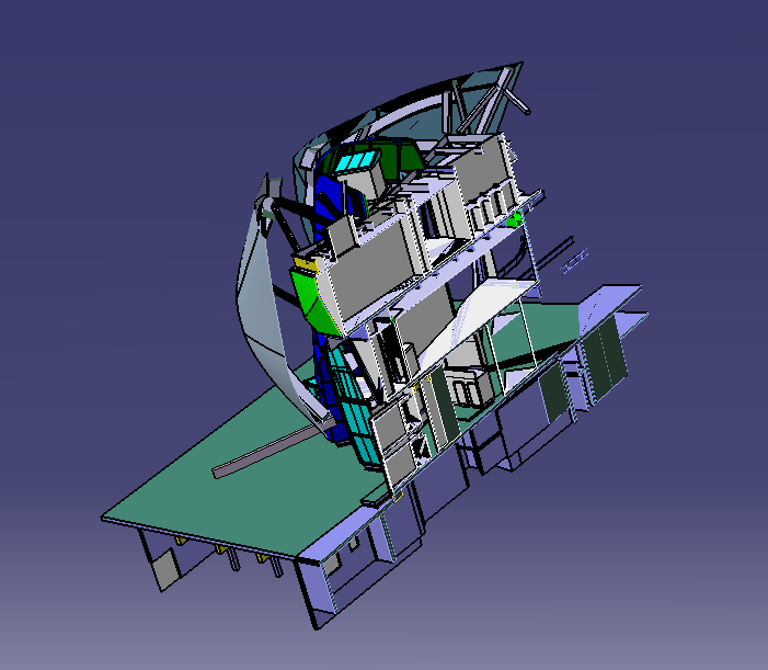

ich wollte fragen ob es möglich ist in einem Modell einen Würfel o.ä. zu zeichnen und nur die Gegenstände die in dem Würfel enthalten sind werden angezeigt. Und ob es auch möglich ist den Inhalt des Würfels zu exportieren ohne den Rest mitzunehmen.

Grundsätzlich: Irgendwie schon! Aber dazu sind noch einige informationen wichtig: Handelt es sich um ein Part oder ein Product? Was möchtest du damit machen? Soll das Ergebnis genau einen Würfel darstellen, oder ist die Würfelform nur eine Selektionshilfe? Sollen die Teile voneinander abhängig sein?...

Es handelt sich um ein Produkt, indem mehrere weitere Produkte enthalten sind. Und ich möchte quasi 3dimensional schneiden und diese Datei anshcließend exportieren, so dass sie in Rhino weiterverarbeitet werden kann. Der Schnitt soll mir also ermöglichen durch einzelne Bauteile hindurch zuschneiden und alles was nicht im Würfel enthalten ist auszublenden, wofür ich ansonsten in den Partbereich gehen müsste und die einzelnen Parts bearbeiten müsste.
Das Ergebnis muss aber kein Würfel sein.

Ich weiß nicht, welche Lizenzen du zur Verfügung hast. Aber es gibt da zum einen die Möglichkeit über Schnitte (Sectioning) nicht nur mit einer Ebene sondern auch mit einm Würfel visuell zu schneiden und dir den so entstehenden Volumenkörper darstellen zu lassen.
Im DMU Space Analysis hast du die Funktion SpacialQuery (ich glaube "Bauraumanalyse"), in der du ebenfalls einen Würfel, oder Nachbarschaften definieren kannst. diese Funktion dient zum selektieren von elementen vollständig oder teilweise innerhalb eines Suchvolumens oder Nachbarschaft.

im Assembly gibt es Baugruppenkomponenten (Assembly Features): hier gibt es den Befehl Trennen (Split). Dieser Befehl erlaubt den Schnitt durch mehrere Komponenten, die man innerhalb des Befehls auswählt.

P.S.: Es ist im DMU-Navigator und heißt "Räumliche Abfrage".
P.P.S : Um die Schnitte dauerhaft (regulär   ) abspeichern zu können brauchst du die Lizenz SPA

Wenn nur dumme Geometrie benötigt wird:
-> Tools -> "CatPart aus CatProduct generieren"
-> Körper im neuen Part zusammen bauen (RMT -> Objekt -> Zusammenbauen)
-> Schnittwinkel (im extra Körper) erstellen -> RMT auf Körper -> Objekt -> verschneiden

also das mit dem Schneiden ( DMU-Navigator )ist genau das was ich mir vorgestellt habe, sieht jetzt so aus wie auf dem Bild, wenn ich das Ganze jetzt allerdings exportiere nach Rhino oder Adobe ist der Schnitt leider weg. Und der gemachte Schnitt würde bleiben wenn ich eine SPA-Lizenz hätte?

das sind "nur" Analyseschnitte. Die wirst Du sicher nicht exportieren können.

Ich habe mal versucht einen Schnitt hindurchzulegen und daran die Elemente zu trennen so dass ich eine Seite löschen könnte, aber kann es sein, dass dies nur bei Volumenkörpern geht?
