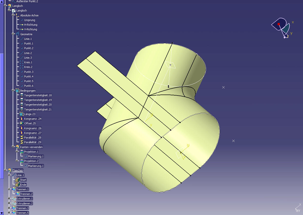

Hallo allerseits,
Ich bin ein Catia V5 Neueinsteiger und mache gerade die erste Übung aus einem Hanser-Buch. Habe gerade ein Langloch mit dem Sketcher gezeichnet. Wenn ich wieder im Modellbereich bin, habe ich keine durchgehende Kontur des Langloches, sondern vier einzelne Kurven. Was muß ich hier umstellen?

wie hast du den das Langloch erzeugt? Dafür gibt es doch ein eigenes Feature. Im Sketch kannst du auch auf die Sketch-Analyse (ist eine Ampel) klicken. Dann siehst du wo die offnene Konturen im Sketch sind. Mit dem Befehl trimmen kannst du dann die offenen Linien verschneiden.

Hallo Daniel,
Danke für die rasche Antwort. Ich denk, es passt alles. Nur, wenn ich später mit der Langlochkontur eine Extrusion mache und dann trimme und später verrunde, krieg ich Probleme -> siehe Bild. Ich habe auch schon mit Verbinden gearbeitet, aber dann gibt es Probleme mit dem Verrunden, weil die Verundungskante in den ebenen Bereich hineinläuft.
Vielleicht passen bei mir die Sketcher-Optionen nicht.

Wie kommst du darauf, dass du einzelne Kurven hast? Die Flächen sehen doch erstmal ok aus. Nun kann ich auch nicht so ganz eingrenzen, wo du dein Problem siehst: Ist es nun ein skizzierproblem, oder ein Problem der Verrundung?
Solltest du die Funktion "Langloch" in deinem Baum vermissen: Catia baut komplexe skizzen immer als Verbindung von Linien, Kreisen Splines und anderen grundgeometrien auf. Ein Langloch ist KEINE grundgeometrie, sondern setzt sich aus zwei Kreissegmenten und zwei (drei) Linien zusammen. Und genau diese sehe ich auch in deinem Sketch.

Hallo Daniel,
Ich habe jetzt die Übungsdatei angehängt.
1) Das Langloch ist mit 7 Punkte konstruiert. Bei mir sind es immer nur 6.
2) 2 Punkte sind in die Skizze hineinprojiziert und kongruent mit den 2 Linien des Langloches. und die Langlochkontur kann noch tadellos getrimmt werden. Wenn ich das mache, kann ich beim Trimm-Befehl die Langlochskizze nicht mehr angreifen.

Ist es wichtig ob ein Langloch aus 7? oder 6 Punke aufgebaut ist?
BTWBy the way (So nebenbei bemerkt) ein Langloch ist bei mit immer eine Hilfsline(gibt die Länge vor) und 2 Halbradien und 2 Volllinien.
Bei Tangentenstetigkeiten, wird es immer schwer sein zu erkennen welche Teilfläche wie geschnitten werden muss. ( hier Planare Langlochfläche und Elipsenoberfläche.) Da muss der Mensch eine Eindeutigkeit festlegen.
