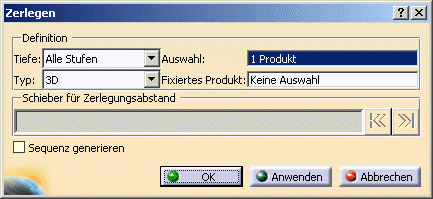

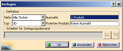

ich wollte meine bedingte Baugruppe MIT SEQUENZ zerlegen.
Nach einem Klick auf ZERLEGEN fehlt jedoch in dem Fenster die Option "Sequenz generieren".
Hintergrund: Ich möchte von der Zerlegung ein kleines Filmchen drehen, wie die Baugruppe sich langsam zerlegt, bzw. wieder zusammenfügt.
(Bilder im Anhang lt. meiner CATIA-Version und lt. "trainigsweb.de")

Hallo Dirk,
soweit ich weiß, gibts die Option "mit Sequenz" beim Zerlegen nur im Workbench DMU-Fitting.
Mörchen

Hallo Mörchen,
danke, du hast Recht. (U's sind unterwegs)
