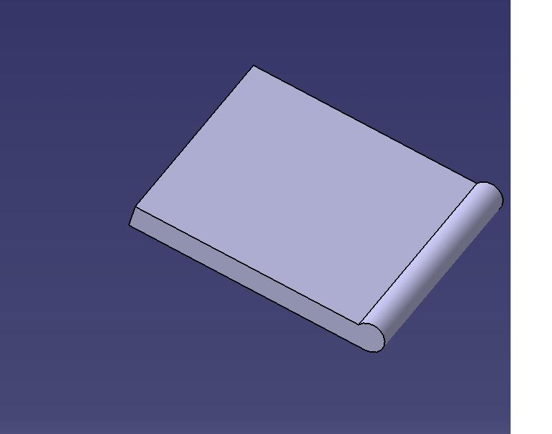

Wie kann ich in die Rundung (oberere Seite) eine Sechskantaussparung extrudieren?
In Pro-E kann man einfach eine neue Ebene erzeugen die parallel zur Grundfläche ist und Tangential zur Rundung ist!
Aber wie geht das bei catia V5? habe nun schon einige Bücher durchsucht,jedoch ist das niergends direkt erklärt!
( ich benötige also eine Skizzenebene tangential zur Rundung( Oberseite der Rundung) und parallel zur Grundfläche
Danke euch schon mal

DAs geht im Part Design mit Plane. Unterpunkt Tangent through point.
Wobei das bei dir komplett überflüssig ist. Du kannst die Grundfläche nehmen und zwei Grenzen angeben.

Das kannst über den Ebenentyp "tangential zu Fläche" erstellen, dazu brauchst du aber die Projektion eines Punktes irgendwo auf der Fläche. Dann wird die neue Ebene Senkrecht zu diesen Punkt tangential zur Fläche erzeugt. Wenn sie aber Parallel zu ne ebenen Fläche ist, würde ich sie einfach über Offset Ebene erstellen.

Das mit Offset hat funktioniert!
