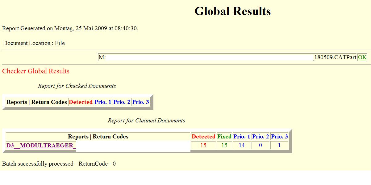

Hallo Mario,
hast du schon einen CATDUA gemacht? File - Desk - rechte Maustaste auf das CATPart - CATDUA - Run.

erstellt am: 25. Mai. 2009 02:52    Editieren oder löschen Sie diesen Beitrag!  <-- editieren / zitieren -->   Antwort mit Zitat in Fett Antwort mit kursivem Zitat    Unities abgeben: 1 Unity (wenig hilfreich, aber dennoch)2 Unities3 Unities4 Unities5 Unities6 Unities7 Unities8 Unities9 Unities10 Unities
Hallo Martin,
habe eben CATDUA drüber laufen lassen. Es wurde eine bereinigte Variante gespeichert. Und siehe da ... die Fehlermeldung änderte sich (siehe Anhang)    Leider bringt mir das noch immer nicht das gewünschte Ergebnis.    Hmmm, hast du dazu auch noch eine gute Idee?
Mario.

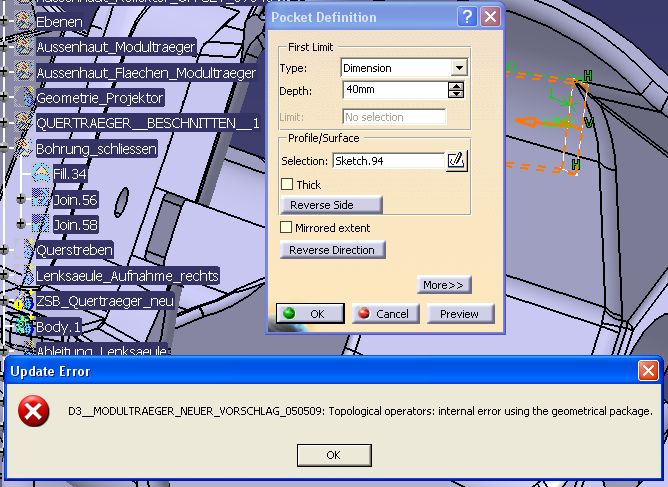

... und was bedeutet eigentlich diese Fehlermeldung (wollte ein Pocket erstellen)  [siehe Anhang]
erstellt am: 25. Mai. 2009 05:24    Editieren oder löschen Sie diesen Beitrag!  <-- editieren / zitieren -->   Antwort mit Zitat in Fett Antwort mit kursivem Zitat
Die zweite sieht übel aus. Leider ist auf dem Screensshot nicht zu erkennen, wie die Tasche verläuft.
Zu der davor: Du arbeitest hoffentlich für Porsche. Sonst hast du ein Problem mit dem Hybrid Design.

Hab inzwischen auch schon mal CatDUA laufen lassen. (anbei Bericht) Eigentlich sollten damit doch alle Fehler beseitigt sein. Funtkioniert aber noch immer nicht.

rwerl
Sehen Sie sich das Profil von rwerl an!   Senden Sie eine Private Message an rwerl  Schreiben Sie einen Gästebucheintrag für rwerl
Beiträge: 68
Registriert: 04.11.2002
erstellt am: 25. Mai. 2009 11:28    Editieren oder löschen Sie diesen Beitrag!  <-- editieren / zitieren -->   Antwort mit Zitat in Fett Antwort mit kursivem Zitat    Unities abgeben: 1 Unity (wenig hilfreich, aber dennoch)2 Unities3 Unities4 Unities5 Unities6 Unities7 Unities8 Unities9 Unities10 Unities Nur für mario8877 10 Unities + Antwort hilfreich
wie CEROG schon richtig bemerkt hatte versuchst Du einen Hybridkörper und einen "normalen" Körper mit einer Booleschen Operation zu belegen. Das geht so nicht, sind unterschiedliche Definitionen. Dies kann man an der Farbe des Zahnrades erkennen. (Grau und Grün)
Ein Abschalten der Hybridmodellierung in den Optionen reicht nicht aus. Wenn ein Körper unter Hybrid erstellt wurde so bleibt dieser auch Hybrid, auch wenn die Hybrid Option abgeschaltet wurde. Der Körper muss neu erstellt werden.
RW

rwerl
Beiträge: 68
erstellt am: 25. Mai. 2009 11:49    Editieren oder löschen Sie diesen Beitrag!  <-- editieren / zitieren -->   Antwort mit Zitat in Fett Antwort mit kursivem Zitat    Unities abgeben: 1 Unity (wenig hilfreich, aber dennoch)2 Unities3 Unities4 Unities5 Unities6 Unities7 Unities8 Unities9 Unities10 Unities Nur für mario8877 10 Unities + Antwort hilfreich
auf deinem Bild ist der Körper "ZSB_Quertr..." grau dargestellt und dein Body.1 Grün dargestellt. Auch die Fehlermeldung sagt genau das aus: You are trying to create a boolean operation between an ...OGS or Body... and non OGS...
Die Situation ist auf allen verfügbaren (zu öffnenden Bildern) die gleiche, ein Hybrid Problem.
Es geht auch nicht darum ob Du Hybrid modelliert hast oder nicht, sondern ob im CATPart ein Mix von Hybrid und nicht Hybrid Körpern verarbeitet werden soll. Einmal ein Hybridkörper erstellt, bleibt dieser Hybrid, auch wenn in den Optionen nicht Hybrid eingestellt ist. Der kann dann nicht mehr sauber mit den anderen körpern verarbeitet werden.

Original erstellt von mario8877:
wieso sieht die zweite übel aus?
Die Tasche ist einfach nur ein Rechteck, das den Körper irgendwo schneiden soll.
Für mich sieht das nach einem größeren Problem in der Installation aus. Diese Meldung habe ich noch nicht gesehen.
Bevor du etwas anderes machst, solltest du zusehen, daß du das Hybrid Design-Problem beseitigst. Ich habe dazu auch noch etwas in meinem Blog. Vielleicht hilft dir das ja weiter.

erstellt am: 26. Mai. 2009 00:33    Editieren oder löschen Sie diesen Beitrag!  <-- editieren / zitieren -->   Antwort mit Zitat in Fett Antwort mit kursivem Zitat    Unities abgeben: 1 Unity (wenig hilfreich, aber dennoch)2 Unities3 Unities4 Unities5 Unities6 Unities7 Unities8 Unities9 Unities10 Unities
Hallo Cerog,
danke für deine Mühen :-)
Ja, keine Ahnung, was da los ist
Aber ich habe ehrlichgesagt keine Lust mehr, das Teil neu zu bauen, auch wenn cih mir ziemlich sicher bin, dass es dann besser funktionieren würde (immerhin kann ich jetzt einige nachträgliche Änderungen gleich am Anfang einbringen)
Aber wegen 2 kleinen Änderungen ... ? Ich hab es jetzt als model abgespeichert und dann neu geöffnet, so kann ich es als "tote Flächen" weiter-verwenden. Ich weiß, dass ist ein "mieser Trick" und nicht wirklich "verwertbar", aber zum einmaligen Musteraufbau reicht das auch.
Wie aber das mit dem Hybrid usw. zusammenhngt, habe ich nicht wirklich begriffen. Ich arbeite ja nicht im Hybrid-Modus. Naja, beim nächsten Mal muss ich da besser drauf schauen.
