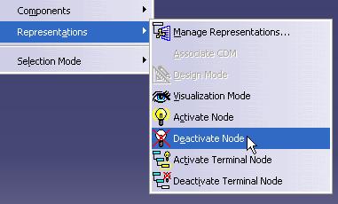

Ich habe in eine Baugruppe einen Alu Profil geladen und Bedingugen gesetzt. Diese
Baugruppe ist in einer anderen übergeordneten Baugruppe enthalten. Das Alu Profil wird nun in
der übergeordneten nicht angezeigt, es ist jedoch im Strukturbaum enthalten.
Wenn ich mit der Maus auf den Teil im Strukturbaum klicke wird es in roten Linien angezeit.
Es ist auch nicht in den Verdeckten Bereich gelegt worden. Denn in der untergeordneten Baugruppe wird es
Ordnugsgemäß angezeigt.
Bitte um Hilfe!
Danke!

Hallo rischr,
dies scheint ein spezielles Anzeige-Problem von R18 zu sein!
Speichere einfach Deine Arbeit, schließe CATIA, starte CATIA neu und lade Dein gesichertes Product, wo der Anzeigefehler vorhanden war. Du solltest dann wieder alles korrekt dargestellt bekommen.

Hallo rischr.
Das haben wir hier auch manchmal. Leider schlecht reproduzierbar, weils nur sporadisch auftritt. Manchmal dauert das speichern und erneute Laden aber recht lange. Daher versuch doch mal, wenns nochmal passiert, das betreffende Teil zu deaktivieren, ums danach direkt wieder zu aktivieren. Hat gerade bei mir hingehauen.

Hi Leute, hatte eben auch dieses Problem bei V5 R24
... kurz vorm Wahnsin
Im Strukturbaum alles da, nur das Achsensystem der Parts hat sich ein- und ausblenden lassen.
Abhilfe bei mir - doppelklick auf den Hauptkörper ->RMT-> Objekt in Bearbeitung definieren und es war wieder da.
Alles in allem, bei vielen Parts dauert das eine Weile.

Die Freude war nur von kurzer Dauer.
Bei Parts mit mehreren Körpern wird auf diese Weise immer nur der in Bearbeitung stehende Körper angezeigt (der ander blendet sich dann immer aus).
Hat jemand einen Rat

Deaktiviere mal "nur Aktueller Körper" im Part (in der Symbolleiste "Tools").
(AFAIR gilt das dann für alle Parts)

Hallo Thunderbold007,
hast du diesen Schalter eingeschaltet?
Gruß Uwe

Oh mein Gott,  JA
