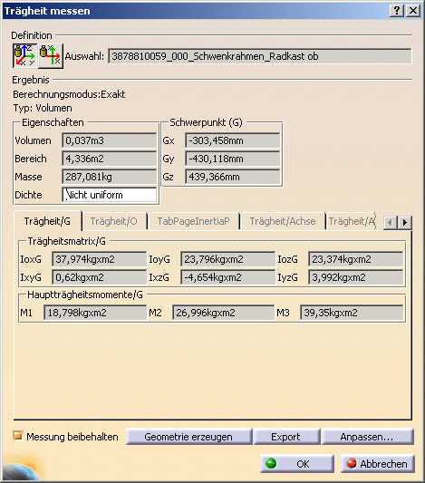

Hallo miteinander,
wir sind gerade dabei einen Entwurf einer Vorrichtung zu erstellen,
und wollten von einem Schwenkarm mal die Masse berechnen.
Da es ein Entwurf ist, und auch ein paar Kaufteile vorhanden sind, hat noch nicht jedes Teil eine Masse zugewiesen bekommen.
Wenn ich nun auf die Masseberechnung gehe, gibt er mir ja eine Masse und ein Volumen aus.
Für die Dichte gibt er mir natürlich nur "Nicht uniform" aus.
Ich kann jetzt natürlich über die Masse und Volumen die mittlere Dichte ermitteln.
1. Frage: Kann ich diese mittlere Dichte nicht irgendwo gleich angezeigt bekommen.
2. Frage: ich habe schon versucht die Dichte im im "Berechnungs-Fenste" einzugeben, aber leider geht dies nicht. Die Masse bleibt gleich und als Dichte schreibt er dann 0kg_m3
3. Frage: Ich kann ja dem Haupt-Produkt auch eine Dichte zuweisen, und bei den Eigenschaften des Materials angeben, das gleiche Material soll auch bei den Kindern verwendet werden (Vererbung).
Aber wenn ich da Stahl zuweis und die Masse berechne kommt als Dichte wieder "Nicht uniform". Wenn ich Masse durch Volumen rechne komme ich dann auf ca. 7750kg_m3. Schon nahe drann, und ich vermute dass es "Rundungsfehler" sind, weil er beim Volumen nur 3 Stellen anzeigt.
Aber warum gibt er mir nicht die Dichte an
Catia R17 SP4 BuildNuber 17
Gruss Markus

Hallo MarkusK,
ob man im Produkt Masseneigenschaften zuordnen kann?
Nach meinen Infos geht das nicht. Möglicherweise kannst
du jedem CATPart Material zuordnen und dies dann im Produkt
addieren.
Zur not im Assembly Tools / convert product to part.
Jedes Teil wird ein "Körper".

Hallo inkommpartybell,
natürlich kann mann einem Product, wie auch einer Instance, ein Material zuordnen!
Letzteres ist zwar Unsinn bzw. nicht konform der Dassault_Systemes-Denkweise, wird aber so angeboten und führt mit fast 100%iger Sicherheit zu Ghost-Links!
Je nach Einstellung für die Art und Weise der Weitergabe der Materialeigenschaften werden Definitionen in Unterstrukturen, z.B. CATParts, ignoriert oder genutzt!
@MarkusK
zu 2.) Meinst Du die Werte im Panel oder im Baum unter "Measure"? - Die Werte unter "Measure" ignorieren Eingaben für die Dichte im Panel! Nur ein Export gibt Dir das richtige Ergebnis!
zu 3.) Welche genaue Einstellung hast Du für die Vererbung angegeben? Hast Du CATParts mit Materialdefinition mit anderer Vererbungs-Einstellung?
mfg,
Lusilnie

Hallo Lusilnie,
danke für die Antwort.
zu 2.: Ich habe versucht die Dichte im im Panel/Dialogfenster einzugeben. Hier wird mir ja auch "nicht Uniform" angezeigt.
zu 3.: Ich habe ja dem Produkt Stahl zugewiesen und in den Materialeigenschaften dann im Panel für Vererbung "Führt Material in Kindern fort" gewählt.
Ich gehe dann eigentlich aus, dass er dies auch so umsetzt.
Meine vermutung ist nun, dass die Werte für das Volumen so stark (auf)gerundet sind, dass die Dichte halt stark abweicht.
Anzeigewerte beim Berechnen:
      Masse 82.683/ Volumen 0.011 = Dichte 7516,63
Variante mit Volumen "nicht gerundet":
      Masse 82.683/ Volumen 0.0105 = Dichte 7874,571
Gruss Markus
