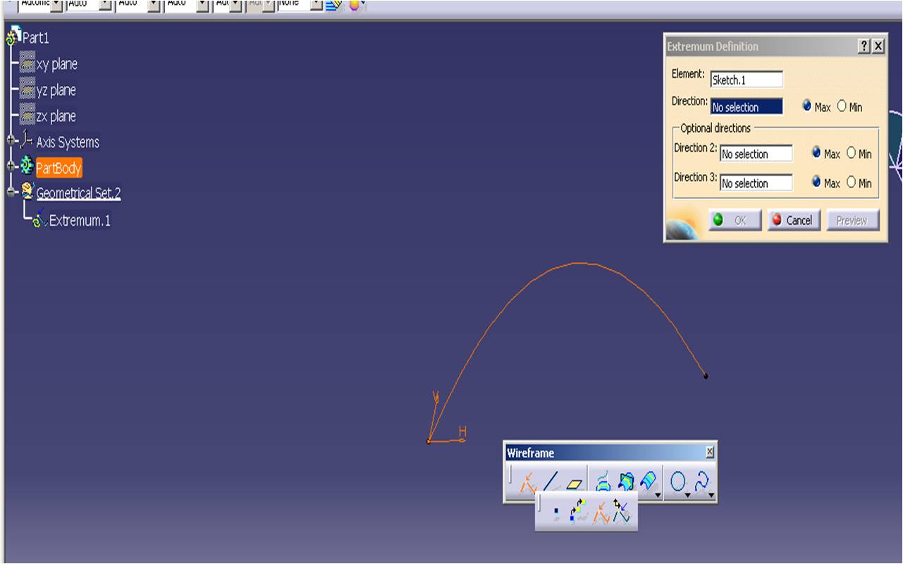

Hallo Catia-Profis,
Ich habe kaum Erfahrung mit Catia und versuche mir nun einige Dinge selbst beizubringen.
Dabei habe ich ein paar Beispiele im Internet gefunden.
Die Frage ist vielleicht recht "billig", aber wo finde ich die Funktion zur Extremwert-Definition?
Gruß und Danke im Voraus,
Verena

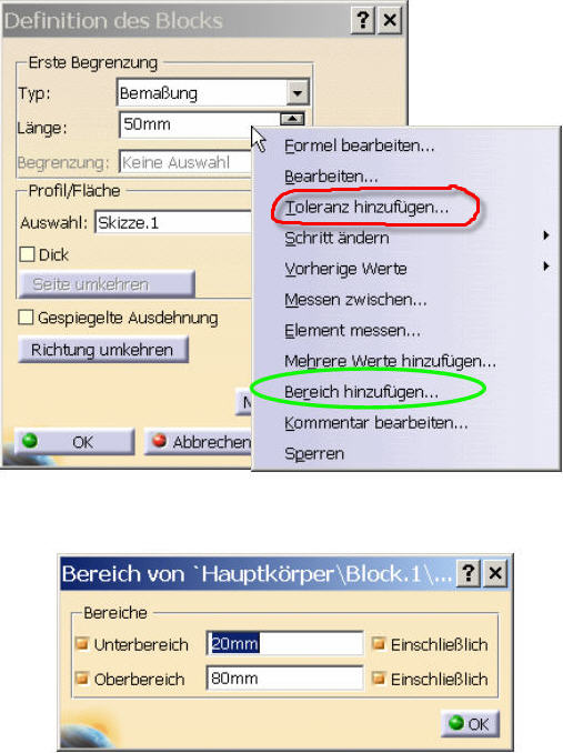

Hallo Verena,
willkommen im Forum.
Falls Du mit Extremwert-Definition --> Bereich meinst; dann siehe Bild.
Das geht meines Wissens überall, wo man eine Abmessung eingibt.
Bertel

Hallo Verena     ,
Die Extremwert-Definition ist ein Punkt bzw. ist die Definition des Punktes.
Schau mal meinen Screenshot an. Um einen Extrempunkt zu erzeugen brauchst du die GSD (Generative Shape Design).
Auf der Symbolleiste Wireframe findest du unter der Punktdefinition auch die Definition des Extremwertes.
Hierzu brauchst du als Inputs ein Element (z.B. einen Sketch, eine Linie, etc.) und die Richtung in der der Extremwert "ausgelesen" und "angezeigt" werden soll!
Im Strukturbaum bekommst du den Eintrag EXTREMUM.x
[EDIT] Screenshot eingefügt  [/EDIT]
MFG Daniel

Original erstellt von Bertel:
Hallo Verena,
Bertel
Hallo Bertel,
ich glaube das was du meinst sind Toleranzen
MFG Daniel

Vielen Dank für die Antworten!
Die Antwort von Daniel war genau das, was ich meinte...

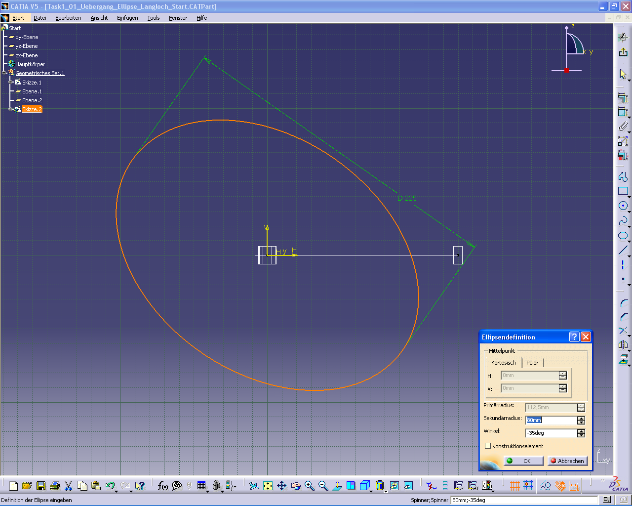

Original erstellt von schimme:
Ich denke du solltest mal mit paar mehr Infos rüberkommen...
Wo willst du denn was mit Extremwerten machen?
[Diese Nachricht wurde von schimme am 12. Mai. 2009 editiert.]
Ich will von einer Ellipse mit einem Winkel von -35° die Extremwerte oben und unten bestimmen... (siehe Screenshot)
Verena

Hallo Daniel,
Hallo Bertel,
ich glaube, was ich meine ist ein Bereich.
Toleranz hinzufügen gibt es auch (siehe Bild).
Bertel
