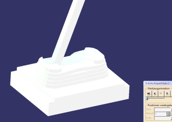

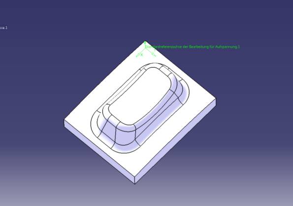

hallo,
ich brauche unbedingt eure hilfe..ich nutze catia v15 + v18
ich habe ein problem mit der 3d darstellung allgemein und beim simulieren (NC-bearbeitung)
die bauteile werden viel zu hell dargestellt (in beiden versionen)... in der nc simulation sieht man fast garnichts.. SIEHE BILDER.
grafikkarten treiber sind alle neu ... habe eine geforce 9800 gtx +
hab auch schon in den einstellungen geschaut. die scheinen aber alle richtig zu sein.. habe die einstellungen mit den einstellungen auf meinem laptop verglichen..
nichts hilft ...
vielleicht könnt ihr mir helfen.. wäre sehr dankbar!!
gruß mo

erstellt am: 10. Mai. 2009 08:47    Editieren oder löschen Sie diesen Beitrag!  <-- editieren / zitieren -->   Antwort mit Zitat in Fett Antwort mit kursivem Zitat    Unities abgeben: 1 Unity (wenig hilfreich, aber dennoch)2 Unities3 Unities4 Unities5 Unities6 Unities7 Unities8 Unities9 Unities10 Unities Nur für mokassel 10 Unities + Antwort hilfreich
Ich vermute: Ansicht -> Beleuchtung -> auf ein Licht umschalten (zweiter Knopf links oben)

erstellt am: 10. Mai. 2009 14:02    Editieren oder löschen Sie diesen Beitrag!  <-- editieren / zitieren -->   Antwort mit Zitat in Fett Antwort mit kursivem Zitat    Unities abgeben: 1 Unity (wenig hilfreich, aber dennoch)2 Unities3 Unities4 Unities5 Unities6 Unities7 Unities8 Unities9 Unities10 Unities
das war das erste was ich versucht hab... das ist es leider nicht .. ich kann es zwar dunkler machen.. aber es sieht nicht so aus wie es sein sollte ...

erstellt am: 10. Mai. 2009 14:25    Editieren oder löschen Sie diesen Beitrag!  <-- editieren / zitieren -->   Antwort mit Zitat in Fett Antwort mit kursivem Zitat    Unities abgeben: 1 Unity (wenig hilfreich, aber dennoch)2 Unities3 Unities4 Unities5 Unities6 Unities7 Unities8 Unities9 Unities10 Unities Nur für mokassel 10 Unities + Antwort hilfreich
Bitte Systeminfo ausfüllen.
Poste mal bitte ein Bilder des Lichtquellen-Fensters (Anzeige -> Beleuchtung).

erstellt am: 10. Mai. 2009 16:03    Editieren oder löschen Sie diesen Beitrag!  <-- editieren / zitieren -->   Antwort mit Zitat in Fett Antwort mit kursivem Zitat    Unities abgeben: 1 Unity (wenig hilfreich, aber dennoch)2 Unities3 Unities4 Unities5 Unities6 Unities7 Unities8 Unities9 Unities10 Unities
die einstellungen sind mittig.... normalerweise sind da die einstellungen auf maximum und man sieht alles bestens.. is bei mir auf dem laptop so ... und hier ist es immer noch sehr hell wenn ich auf mittel stelle ....

erstellt am: 10. Mai. 2009 16:19    Editieren oder löschen Sie diesen Beitrag!  <-- editieren / zitieren -->   Antwort mit Zitat in Fett Antwort mit kursivem Zitat    Unities abgeben: 1 Unity (wenig hilfreich, aber dennoch)2 Unities3 Unities4 Unities5 Unities6 Unities7 Unities8 Unities9 Unities10 Unities Nur für mokassel 10 Unities + Antwort hilfreich
Zur Info: bei mir sind die Werte bei: 50%; 50%; 70%
Hast du vielleicht eine zusätzliche Lichtquelle erstellt (zB. im Realtime Rendering)?
Schon mal die Settings gelöscht? Settings aus einem anderen Release übernommen?

erstellt am: 11. Mai. 2009 08:48    Editieren oder löschen Sie diesen Beitrag!  <-- editieren / zitieren -->   Antwort mit Zitat in Fett Antwort mit kursivem Zitat    Unities abgeben: 1 Unity (wenig hilfreich, aber dennoch)2 Unities3 Unities4 Unities5 Unities6 Unities7 Unities8 Unities9 Unities10 Unities Nur für mokassel 10 Unities + Antwort hilfreich
kann es vielleicht sein, dass du den Gammawert von der Grafikkarte hochgestellt hast? Schau mal unter RMT auf den Desktop > Eigenschaften > Einstellungen > erweitert > NVidia-panel > Farbkorrektur > Gamma auf Mittelposition stellen.

erstellt am: 11. Mai. 2009 15:00    Editieren oder löschen Sie diesen Beitrag!  <-- editieren / zitieren -->   Antwort mit Zitat in Fett Antwort mit kursivem Zitat    Unities abgeben: 1 Unity (wenig hilfreich, aber dennoch)2 Unities3 Unities4 Unities5 Unities6 Unities7 Unities8 Unities9 Unities10 Unities
der gamma wert steht bei mir in der mitte .. also auf 1

erstellt am: 14. Mai. 2009 18:20    Editieren oder löschen Sie diesen Beitrag!  <-- editieren / zitieren -->   Antwort mit Zitat in Fett Antwort mit kursivem Zitat    Unities abgeben: 1 Unity (wenig hilfreich, aber dennoch)2 Unities3 Unities4 Unities5 Unities6 Unities7 Unities8 Unities9 Unities10 Unities Nur für mokassel 10 Unities + Antwort hilfreich
Hallo mokassel,
nochmal zurück zum Lichtquellen-Fenster (Anzeige -> Beleuchtung):
erster Versuch: mal die Regler noch weiter nach links verschieben und
zweitens kannst Du auch die Lichtquelle mit der Maus so verschieben, das sie mehr von hinten kommt. Das gibt bessere Schatten.
