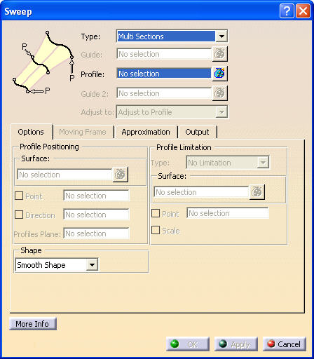

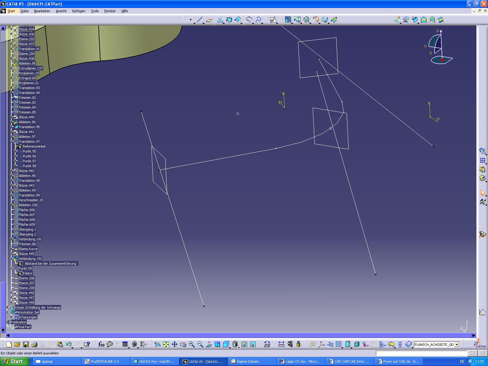

ist es möglich eine Fläche aus Mehrfachschnitten zu erzeugen, ohne dass das Führungselement die Schnitte berührt?
Ich möchte eine Fläche aus den Kurven und dem oben liegenden Führungselement erstellen, aber die Kurven berühren die Führung nicht
Hat jemand eine Ahnung, oder gibt es eine andere Funktion mit der das möglich ist?

geht das nicht mit sweep ?

Hallo maKKen,
in Deinem Fall ist es nicht die Führungskurve (dort muss die Fläche durch), sondern die Leitkurve, wenn Du es mit Volumenkörper mit Mehrfachschnitten lösen willst.
Wenn der Querschnitt gleichbleibend ist, kanns du es mit der Rippe machen. Das meinte Reitemeyer vermutlich.

So...ich habe jetzt per Fläche aus Mehrfachschnitten und nur der Leitkurve (Keine Führungskurve) die Fläche hin bekommen.
Danke Mörchen
