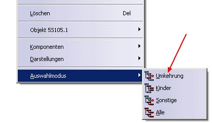

ich habe ein Produkt, welches aus vielen Bauteilen besteht. Nun will ich ein paar Bauteile markieren (über den Baum oder im Produkt selber) und dann nur diese markierten Bauteile anzeigen und alle anderen Bauteile ausblenden. Es ist möglich die Teile welche ich markiert habe auszublenden, aber ich will genau das Gegenteil, alle nicht markierten sollen ausgeblendet werden.
Ich kann alle Teile ausblenden, dann über den Anzeigebutton diese anzeigen lassen und dann die Teile markieren, das ist aber sehr umständlich.

es gibt im Kontextmenü der ausgewählten Objekte ganz unten den "Auswahlmodus": hier "Umkehrung" wählen. Dann die Dinge verstecken.

danke, genau das habe ich gesucht und nicht gefunden.
Danke.
