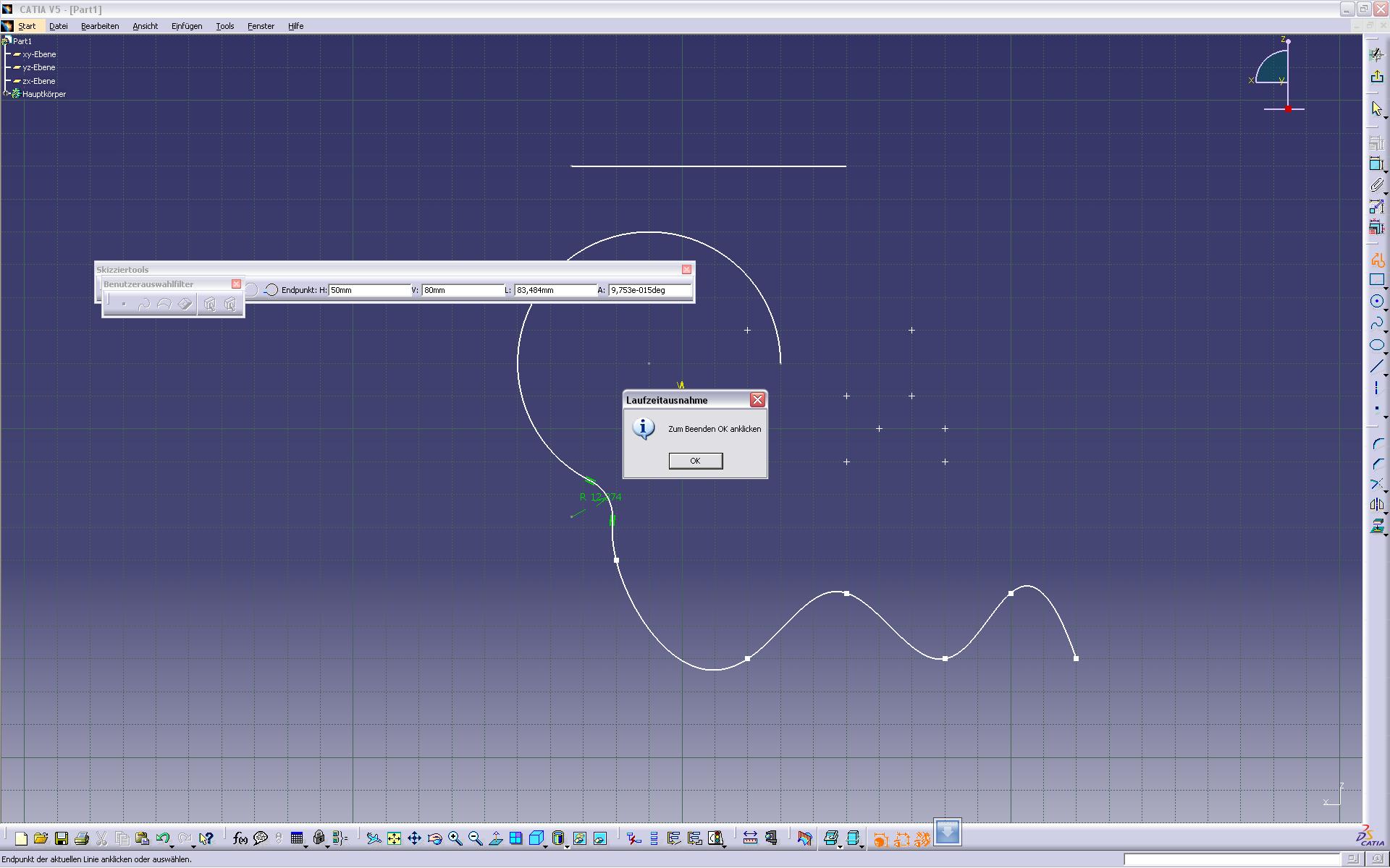

nach einem längeren Ausflug in die SolidWorks-Welt bin ich seit ein paar Tagen wieder bei der Kati.
Und schon gehen auch die Probleme wieder los.
Folgende Situation: R1806, ich starte CATIA neu, neues Part, Skizze auf Ebene, Linie ---Absturz
10 x versucht, genau das selbe.
Immer bei der Linie, Kreise Splines usw - kein Problem
Woran könnte das liegen?
Habe bereits neu installiert (aktuell jetzt R1900), Settings gelöscht
Der Fehlercode im AbendTrace hat beim Googlen nichts gebracht.
Hat irgendjemand eine Vermutung?
Danke im Voraus

Hallo citizen-x,
benutze mal die Suche. Bei R19 gab es schon ein paar Bugs.
Versuche es mal mit einem SP.
Außerdem hatte ich mal gelernt, dass man nie unter dem "Hauptkörper" arbeiten soll.
Einfach > einfügen/Körper > diesen "neuen" Körper aktivieren.
Vielleicht konnte ich helfen.

Hi inkommpartybell,
danke für Deine Antwort. Das Problem ist auch bei SP03 aufgetaucht, höher geht glaub ich eh nicht.
Das mit dem Hauptkörper ist mir neu. Werd ich aber auch mal checken.
Mein Vermutung ist, dass vielleicht ein Eintrag in der Registry oder sonst wo defekt ist, der bei der Deinstallation nicht gelöscht wird. Keine Ahnung.
Ich habe mir jetzt eine zweite Platte reingehängt, installiert, und passt.
Gruß aus Bayern
