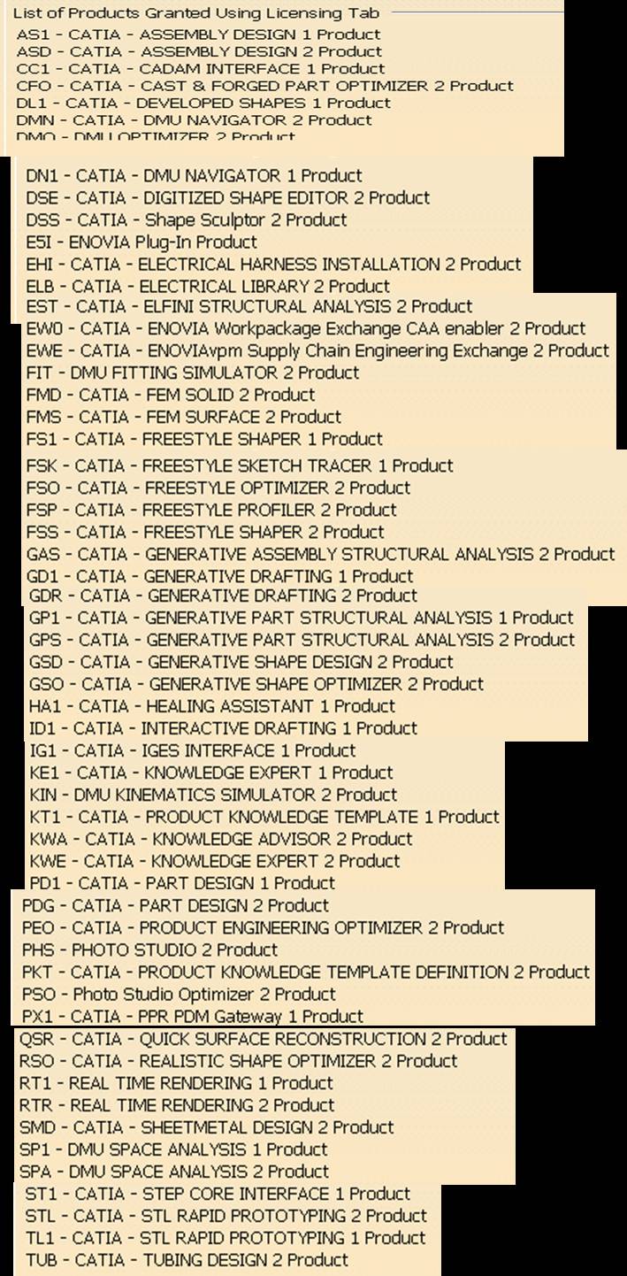

kennt jemand folgendes Problem beim Ausführen von Makros innerhalb von Excel:
Lizenzierungsinformationen für diese Komponente nicht
    gefunden. Sie verfügen nicht über die erforderliche
    Lizenz, um dieses Funktionsmerkmal in der
    Entwicklungsumgebung nutzen zu können.
Bisher konnte mir bei Support keiner weiterhelfen
Ich habe keine Ahnung woran das liegen könnte. Geht auch bei den anderen Rechnern die hier rumstehen nicht. Ich weiß jedoch, dass dieses Dassault-Skript funktioniert. In meiner alten Arbeit gings.
Vielen Dank für Hilfe und Tips.
Holger

welche Lizenzkonfigurationen habt ihr denn?

Ich meinte nicht die Plattform, sondern eure Lizenzen. MD2 HD2 KT1 PKT irgenbdetwas in der Richtung (Tools-Options-General-Licensing)

SaftLaden
Sehen Sie sich das Profil von SaftLaden an!   Senden Sie eine Private Message an SaftLaden  Schreiben Sie einen Gästebucheintrag für SaftLaden
Beiträge: 32
Registriert: 16.04.2009
erstellt am: 30. Apr. 2009 09:24    Editieren oder löschen Sie diesen Beitrag!  <-- editieren / zitieren -->   Antwort mit Zitat in Fett Antwort mit kursivem Zitat    Unities abgeben: 1 Unity (wenig hilfreich, aber dennoch)2 Unities3 Unities4 Unities5 Unities6 Unities7 Unities8 Unities9 Unities10 Unities
Guten Morgen
Siehe gebastelter Screenshot. Meinst Du das?
Grüße aus München!
Holger

welche Version und Release benutzt du denn ?
Und was mir auffällt.. Schon sonderlich, dass alle Lizenzen vorhanden sind

Das Problem hat sich mittlerweile gelöst.
Der Support musste mich als lokalen Admin freigeben.
Neu einloggen.
CATIA Konsole starten
unregserver eingeben
CATIA beenden
CATIA Konsole erneut starten
regserver eingeben
CATIA Konsole beenden
danach gings....
