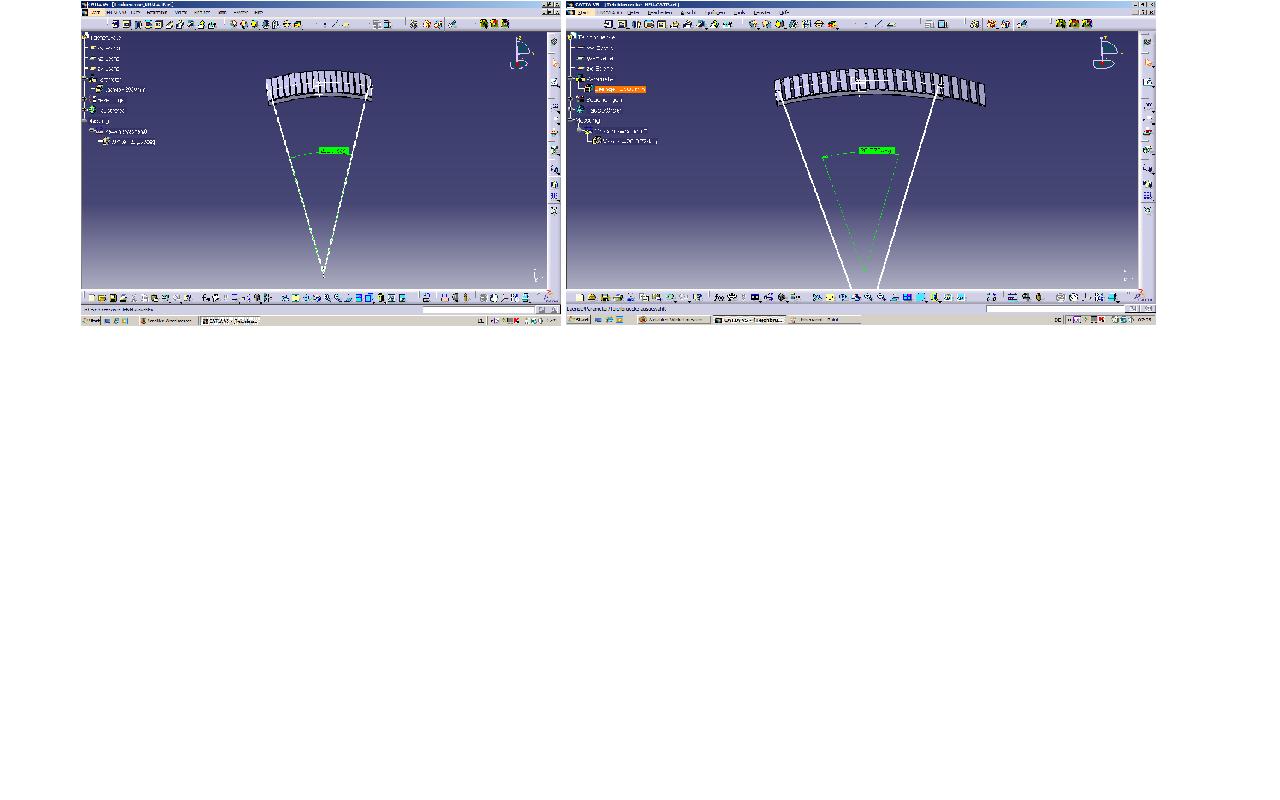

erstellt am: 29. Apr. 2009 07:33    Editieren oder löschen Sie diesen Beitrag!  <-- editieren / zitieren -->   Antwort mit Zitat in Fett Antwort mit kursivem Zitat    Unities abgeben: 1 Unity (wenig hilfreich, aber dennoch)2 Unities3 Unities4 Unities5 Unities6 Unities7 Unities8 Unities9 Unities10 Unities
Die Option "Messung beibehalten" bringt leider nichts(siehe Anhang).
Es wird immer die Ausgangsmessung verwendet.
Und über eine Formel kann ich den Winkel auch nicht messen.
Im Kreismustermenue mit rechtsklick auf Gesamtwinkel gibt es Leider keine Option "Formel bearbeiten".

Vielen Dank...
Hab das in den Optionen eingestellt. Winkel wird jetzt soweit dynamisch gemessen.
Soweit alles super.
Nur im Kreismustermenue wird der Winkel komischerweise nicht übernommen.
Dafür vieleicht noch einen Tip?

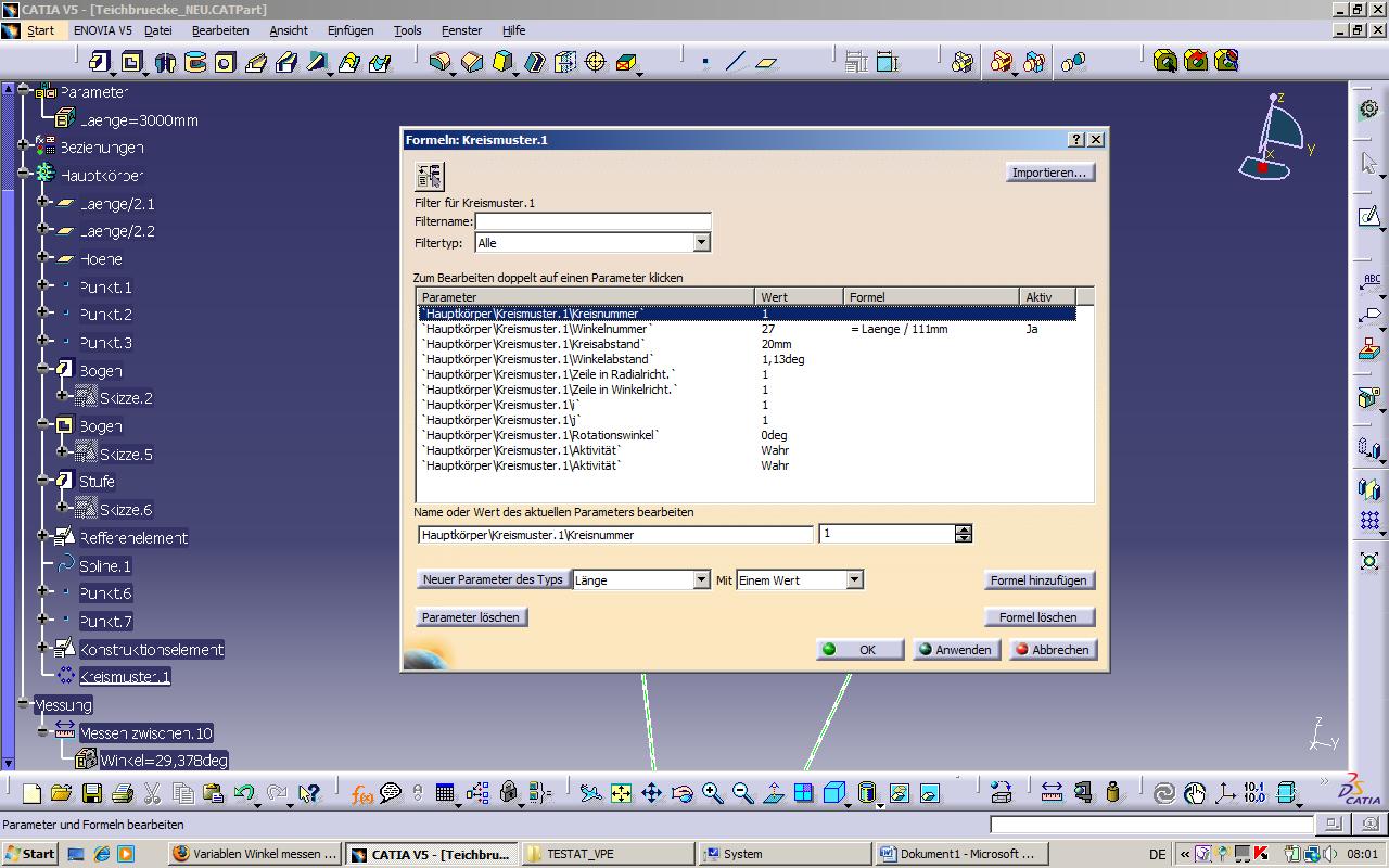

Kleiner Hinweis noch dazu: der Gesamtwinkel des Kreismusters lässt sich nicht mit einer Formel steuern, deshalb in der Formel die Teilung mit einbauen und den Winkel zwischen den Elementen berechnen.

Vielen Dank für eure Bemühungen.
Also ich finde den Parameter für den Gesamtwinkel nicht(siehe Anhang).
Kann man den irgendwo sichtbar machen oder was gibt es da jetzt noch für Optionen?

Vielen Dank nochmal...
Funktioniert jetzt alles super...
